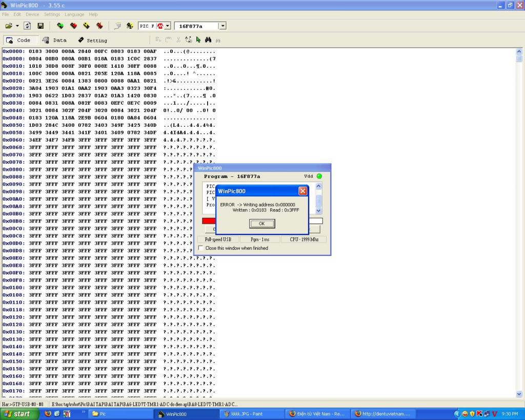

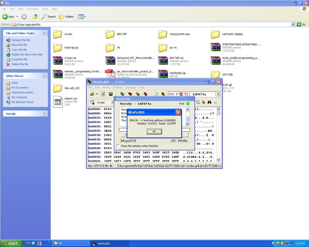

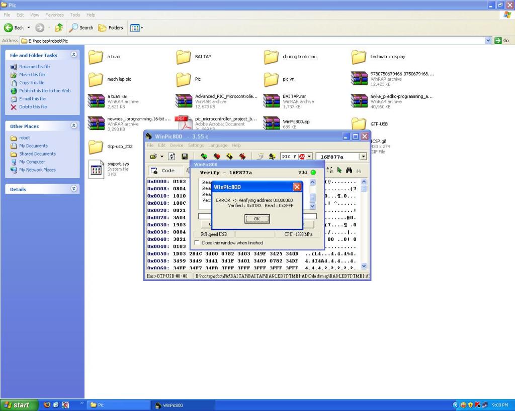

tớ đã tìm mọi cách mà không ăn thua mọi thứ nhận dạng PIC kiểm tra phần cứng đều ok nhưng đến khi nạp thi báo lỗi luôn, ai đã từng gặp lỗi này thì giúp tớ với,tớ dùng mạch nạp qua cổng USB đang cần nạp gấp mà không mãi không sửa được. mong các bạn hồi âm sớm.
@manh_dt:bạn thử mượn một cáp nối từ cổng usb đến mạch nạp khác,và thử cắm cổng USB sau xem sao.Lỗi này có thể là vì nguồn cấp không đủ
tớ cũng nghi ngờ la do thiếu nguồn, tớ đã thử cắm cổng USB phía sau nhưng cũng khổng được, và tớ cũng đã dùng 1 cái mạch nạp cổng COM nhưng cũng báo lỗi tương tự. cách đây mấy tháng tớ vẫn dùng 2 cái mạch nạp này và nạp ngon lành cành đào nhưng không hiểu sao giờ nó lại sinh chuyện sau đó tớ đã thử cài lại WIN nhưng cũng không được.chẳng hiểu là tại sao.và tớ đã mang cái mạch nạp đó ra trường nạp bằng cái máy tính ở trường thì nạp ngon chỉ có ở nhà tớ là không nạp được, love_ac có bít tại sao không?

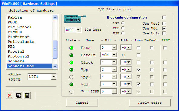

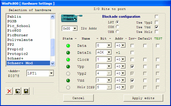

Không rõ bạn thiết lập phần cứng trong WinPic800 ra sao, tôi thiết lập cho Schaer+ Mod của tôi (dùng chân 10 của cổng LPT thay vì chân 11 cho Data In) như trong hình đính kèm. Tôi đã thử nạp code mà bạn gửi cho tôi vào PIC18F4331 (code chiếm khoảng 79% dung lượng flash), sau đó dùng WinPic800 để detect lại PIC thì vẫn nhận diện được chip.
