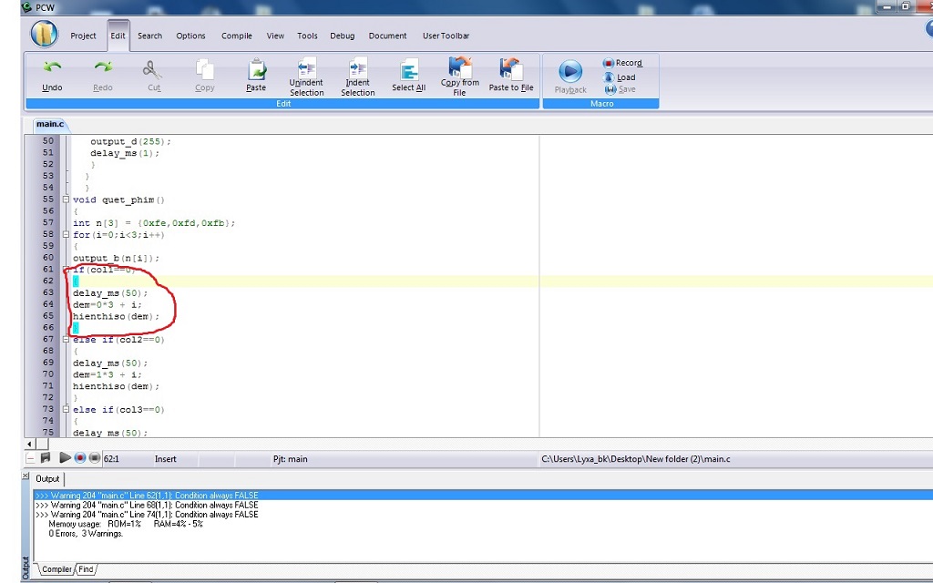

    mình có code như hình, mình thắc mắc là sao lại có cảnh báo câu lệnh lỗi. bạn nào biết lỗi ở chỗ nào không?? chỉ dumg mình với
    câu lệnh này mà lỗi thì chướng trình chắc chắn không chạy

    vì coll # 0, đó không phải lỗi

      Cảnh báo : Điều kiện luôn sai.
      Warning : Condition always FALSE.
      Cảnh báo xảy ra khi có cấu trúc rẽ nhánh if, while mà điều kiện của nó luôn sai. Khi đó đoạn lệnh này sẽ không bao giờ được thực thi.

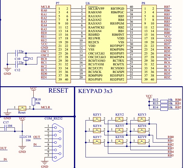

        bài toán của mình giờ đơn giản thế này!! mong mọi người giúp cho.
        porB 3pin đầu dc treo qua điện trở 10K nối với VCC + và nối với 3 hàng, 3pin tiếp theo nối với 3 cột của bàn phím 3X3
        mình muốn code sao cho khi nhấn 1 nút bất kỳ thì một trong 3 pin đầu về 0V, hiển thị lên LED.

          Bạn nên phân biệt dấu "|" là để OR bit. Còn "||" là OR điều kiện.
            cái này mình thử rồi nhưng cũng không phải
            ai giúp được không??
              đây là sơ đồ mạch. đớn giản thế àm chả hiểu sao không được??

                if(input(pin_bo)==0 || input(pin_b1)==0 || input(pin_b2)==0)
                  thank bạn rất nhiều!! được rồi
                  hóa ra phải đặt input
