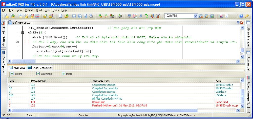

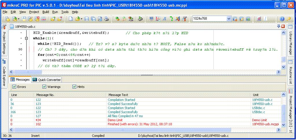

            Các bác cho em hoi:
            em lam theo hướng dẫn ở bài đầu tiên thì bị lỗi như hình. Lỗi đấy là lỗi gì? và cách khắc phục như thế nào?
            Vì đây là lần đầu làm quen với mikroC nên mong các pác giúp.
            Thank
            Cuộc đời như bánh omi, không biết rồi sẽ về đâu?
            • #36
              bạn đang xài bản demo của mikroC, nó báo code bạn viết quá dung lượng file hex của bản demo, bạn lên mạng kiếm key để active nó đi
              • #37
                Có file key rồi thì làm sao để active vây????
                • #38
                  Đã được. Chỉ cần chép file key vào thư mục cài đặt của MikroC là được.
