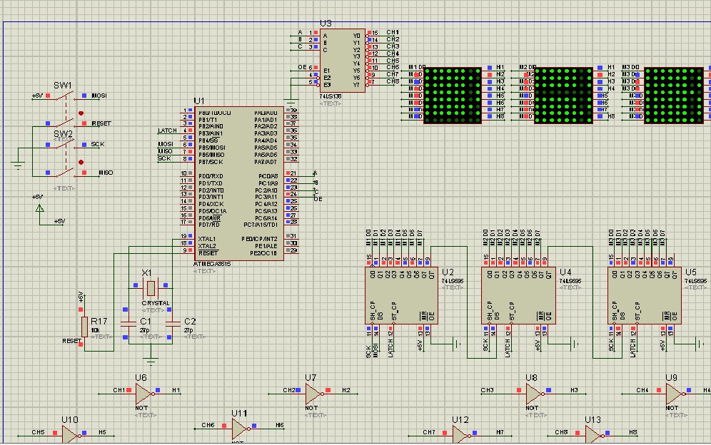

Đầu tiên là rất chân thành cám ơn ngaiha. mình đang làm đồ án LMT8x24 2 màu xanh+đỏ, mình ko được học 74HC595 và ls138 nhưng qua bài viết của bạn mình đã viết code được(mình đọc 3 ngày mới hiểu đó....
). Cho mình hỏi là ngoài cách tạo font = Excel còn có cách nào tạo font nửa không bạn , các phần mềm trên mạng đều là mã cột không có cái nào dịch mã hàng để mình dùng 595. Mình ở Phú Nhuận nếu bạn có chút thời gian rảnh rỗi cho mình mời bạn 1 ly cafe nha.^^!
số điện thoại của mình là 01683082193Nguyên văn bởi nghaiha Xem bài viếtNguyên lý bác đã hiểu rồi, còn chuyện nó ra cái gì thì là do lỗi lập trình của mình thôi. Bác cứ bình tĩnh sẽ tìm ra nguyên nhân.
Như chương trình của bác, em thấy 2 lệnh if cho dòng từ 0->7 và 8->15 có khác gì nhau đâu.
bác pro nào có thể dịch cho em đợn code này ra trình dịch asm ko em ko biêt ngôn ngũ c hixNguyên văn bởi nghaiha Xem bài viếtHôm nay ta bắt đầu viết những chương trình đầu tiên, từ cái dễ đến cái khó. Không thể nào có thể viết một phát mà có ngay một dòng chữ chuyển động ngay được. Giống như ta tập đi, từng bước một.
Ban đầu ta sẽ làm sao để bảng led ma trận của ta hiển thị được cứ một điểm sáng lại có một điểm tắt như sau:
Chương trình em sẽ viết rất đơn giản như sau:

Tôi khẳng định là thiết kế này là có nhưng, chính tôi đã xem rồi, chỉ có điều bj ít có ở Việt Nam (chắc vì nó đắt và người việt mình tham rẻ), bạn nên tin tôi đi, nếu không hiêủ thì sang tận chỗ hightech_uc mà nhìn và hỏi cho kỹ, ko hiểu thì nhờ người ta chỉ cho, đừng tranh luận nữa, đã ngu còn tỏ ra nguy hiểm !Nguyên văn bởi nghaiha Xem bài viếtEm chưa bao giờ nhìn thấy thiết kế nào như thế này, bác nào có cho em xin để mở rộng tầm mắt.
Một vấn đề cực kỳ quan trọng của phương pháp làm nó không khả thi là công suất nguồn sẽ phải lớn gấp 8 lần.
Chỉ cần nhìn ngoài đường là biết, các thiết kế bj hầu hết là quét 1/4 số còn lại là 1/8, cái nào không quét (hay quét tĩnh) chữ khi chạy sẽ thẳng tưng, cái quét một phần tư khi chữ chạy sẽ thấy xiên xiên lêch lệch sau 4 hàng led, bj ở việt nam hầu hết là thế.
