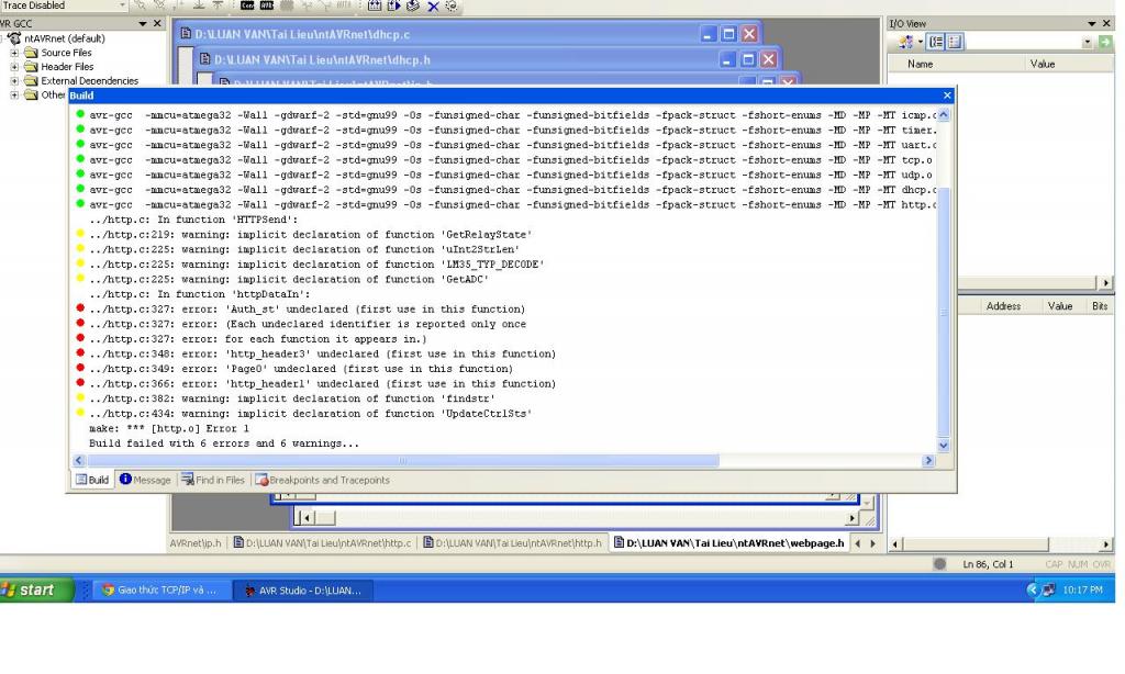

                      • Mong các pác giúp đỡ!
                        Ở trang 43 : http://www.dientuvietnam.net/forums/...2/index43.html
                        Có hướng dẫn sửa hai hàm HTTPSend() và HTTPDataIn() để điều khiển thiết bị, nhưng sao mình chép vào thì báo lỗi tùm lum thế này?
                        Có bác nào chửa được không?
                        • Nguyên văn bởi ga_kon Xem bài viết
                          [ATTACH=CONFIG]61338[/ATTACH]
                          Thì các hàm GetRelayState, uInt2Strlen, LM35_TYP_DECODE,GetADC chưa dc viết, và các biến chưa được khai báo.
                          Bạn đọc kỹ lại hướng dẫn của thầy trước khi copy nhé
                          • Phần phụ lục: Hướng dẫn sửa lỗi đăng nhập
                            Trong file http.c, hàm httpDataIn có khai báo chuỗi prog_char Auth_str[]="Authorization";
                            Bạn chuyển chuỗi này ra đầu hàm dưới các #include
                            Theo giải thích của thầy thì lỗi này do trình dịch của AVR Studio
