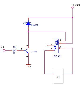

  • còn đây là sơ đồ nguyên lý cho bạn nếu vẫn muốn dùng rơle Rb = 10k,

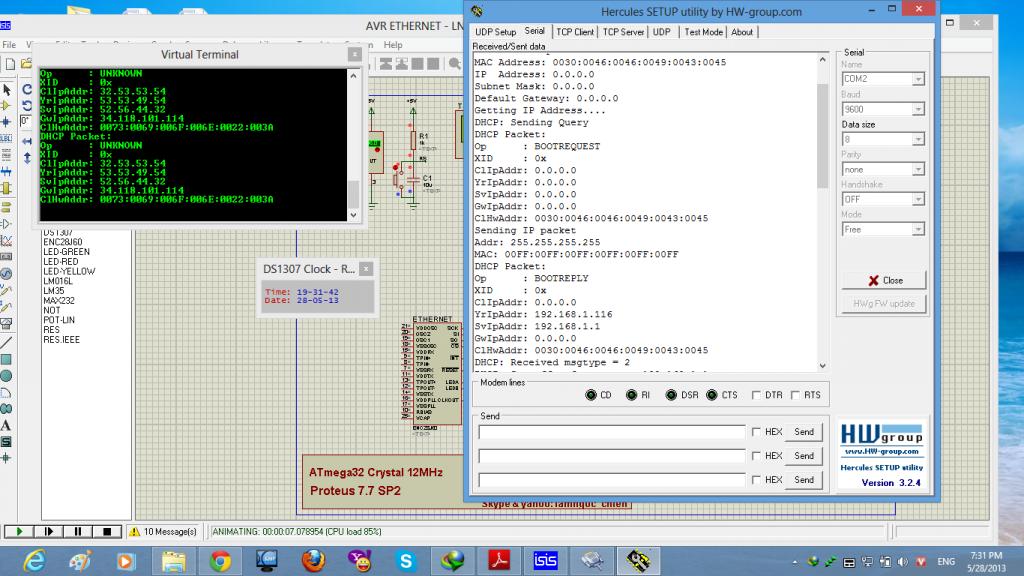

            • Nguyên văn bởi chjpchjp1991
              chào bạn yahmailuk..mình biết bạn hiểu nhiều về Project của thầy Tâm..và biết bạn làm thành công rồi..Mình đam mê mạch này từ lâu..giờ mới có thời gian Compile lại đọc code nghiên cứu...Mình thấy code thầy cho thiếu LCD là 1..thiếu hiển thị ra 4 led ( tương ứng 4 relay) và 3 led sensor..còn chỗ UART mình test với hercules_3-2-5 mình đặt trong Protues cổng com 4 mà không thấy nhận ..tốc độ baud 9600..Bạn có thể cho mình đoạn code hiển thị 4 led với sensor ,LCD mình sẽ tự thêm ..^^ Mình cảm ơn bạn..Protues mình mô phỏng mình đổi lại chân theo sơ đồ nguyên lý này FPP3.pdf
              Mạch của a huy thì không sai vì a huy đã làm thành công rồi mà. Thầy Tâm chỉ share code phần khung của project thôi, còn các phần khác như LCD, điều khiển thiết bị, giám sát trạng thái, cảm biến .v.v. là do tự bản thân bạn phát triển lên. Bạn dùng hercules thì không sai, bạn xem kỹ lại xem có thể bạn chưa bật Configure Virtual Serial Port Driver. Đây là bức hình mình vừa test lại file mô phỏng của mình (có thể download ở ngay chữ ký của mình)
                Cảm ơn bạn..để mình xem lại//com ảo có khi mình chưa bật..^^ lát mình Mô phỏng lại..còn thiếu code thiết bị giám sát..bạn thêm code của thầy tâm chỗ hiển thị role mô phỏng chạy chứ..và LCD hiển thị ổn không bạn
                Ah mình chỉ tham khảo hướng của thầy, xong mình viết lại toàn bộ, giao diện của mình cũng khác, phần cứng cũng khác
                        Mình thử lấy mô phỏng của bạn download ở chữ ký ấy....Hiện tượng Tẻminal ở protues chỉ hiện IP mạch là 0.0.0.0 nói chung là 0000 hết chỉ có MAC là hiện..Chân tín hiệu ENC28j60 không nháy báo tín hiệu kết nối..và LCD không hiển thị...
                        [ATTACH=CONFIG]67052[/ATTACH]
                        Mình mở Virtual com port để kết cồng com 4 như trong cổng com Protues thì không kết nối..CLosed hết..chỉ khi nhấn thử com 2 như của bạn mô phỏng chụp ảnh ấy lại Opened thế mới lạ
                        Lỗi ở chỗ là bạn chưa đọc kỹ hướng dẫn. Bạn vẫn chưa nắm được nguyên tắc mô phỏng trên proteus. Configure Virtual Serial Port Driver để mở port ảo, tùy chỉnh Hercules cho phù hợp đừng có máy móc như thế. Để test thì sử dụng bộ samples của microchip C:\Program Files (x86)\Labcenter Electronics\Proteus 7 Professional\SAMPLES\VSM MPLAB Viewer\Eval Boards\Ethernet\Explorer16 with Ethernet PICtail.DSN
