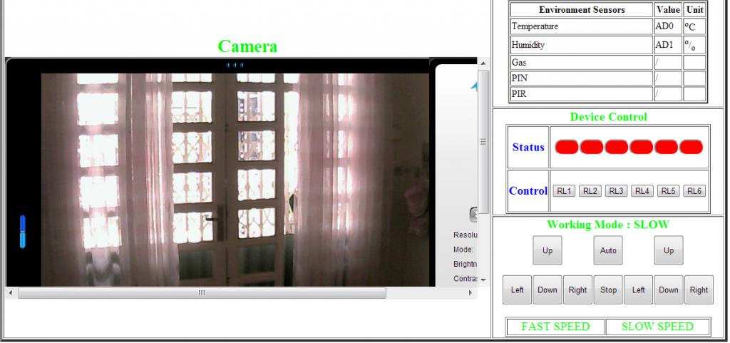

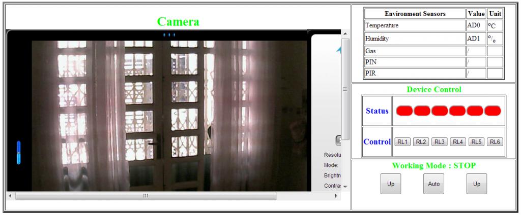

                  • mấy a làm về phần này rồi cho e hỏi tí. e bị trường hợp Click image for larger version
ID:	1380842 file trước sau khi nhấn mấy nút submit 1 vài lần nó thành ra vầy và web bị đứng luôn Click image for larger version
ID:	1380843 mọi người có ai biết giúp mình với. gần báo cáo mà bị trường hợp này hix hix
                    khi hiển thị giao diện bằng file html thì ko sao. nhưng khi chuyển vào webpage.h nạp vào vdk thì nó lại bị vậy
                    • bạn nói rõ lỗi dc ko theo như mình thấy thì ý bạn ở đây là mất mấy nút button đúng ko ạ ?
                      vậy thì theo ý kiến mình thế này, do khi truyền dữ liệu lên wed bạn tăng địa chỉ trên rom thiếu nên bị ghi đè một số ký tự trong wed làm wed không có hiện thị đúng.
                      bây giờ bạn chạy thử dùng chome load wed lên bấm ctrl +u xem mã nguồn, xem chỗ mấy nút button bạn để ý là nó bị mất mấy ký tự như < > / bạn sửa lại trong wedpage.h bằng cách thêm mấy khoảng trắng trước nó là dc, đếm đủ số lượng ký tự bị mất mà thêm thôi nha vì nhiều wed nặng tốn rom
                      hihi do bạn ko nói rõ nguyên nhân nên chỉ đoán mò vậy thôi không biết đúng ko , vì cũng có thể mấy nút button là do bạn cố tình ẩn đi .
                      chúc bạn thành công
