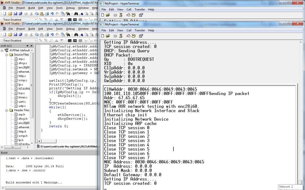

        • mình coppy code của a Tâm và thử vào mạch mà debug nó như này,ko tự nhận đc địa chỉ ip.có bác nào chỉ giáo vớiClick image for larger version

          • Đã fix đủ mọi cách theo các cao nhân nhưng vẫn bị treo. Không phải treo chip mà là bị mắc vào 1 hàm nào đó( test = timer 1 vẫn chạy). Nguyên nhân có thể do kết nối giữa chừng thì bị đứt do mình dùng mạng Lan kết nối thì ok. Khi dùng điện thoại (3g bị bóp bw) load chậm thì chạy đứt giữa chừng là đơ. có bạn nào có cao kiến gì không? Hay có bạn nào biết cách dung watchdog mà không bị mất các biến trong RAm khi bị reset trên avrstudio không chỉ mình với

              • Mình có đọc hướng dẫn của bạn [MENTION=164001]yamailuk[/MENTION] và làm theo là dùng timer1 cho ngắt tràn để reset giao thức ethInit() trong file timer.c nhưng truy cập được một lúc là lại không truy cập được web nữa. Bạn [MENTION=164001]yamailuk[/MENTION] giúp mình với!!!!!
                TIMER_INTERRUPT_HANDLER(SIG_OVERFLOW1)
                //Tai nap gia tri timer 1
                TCNT1 = 0xFFFF - TIMER1_INTERVAL;
                //Cap nhat watchdog timer
                if((time_watchdog++) > 120)
                time_watchdog = 0;
                ethInit();
                Counter1s++;
                arpTimer();
                TCPCheckTimeOut();////
                dhcpTimer();////

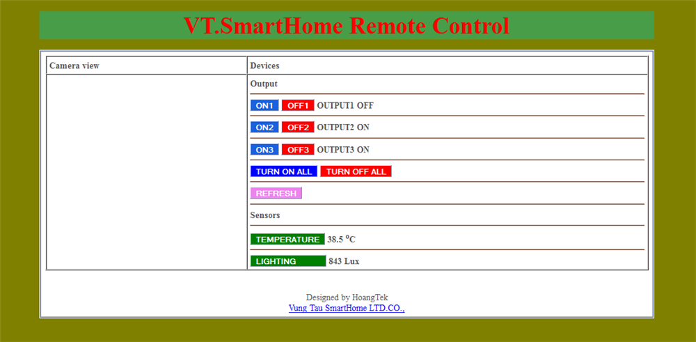

                            • Chào mọi người!
                              Hôm nay mình vừa hoàn thành việc chuyển toàn bộ code sang codevision, điều chỉnh lại phần đăng nhập và thay đổi giao diện web. Nếu mọi người muốn tham khảo thì mình sẽ post lên.Click image for larger version
                              • Bạn [MENTION=294379]hoangtek[/MENTION] share cho mọi người tham khảo với.
