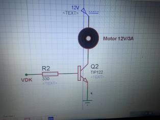

Em đã chuyển sang dùng con TIP122, được biết nó đã mắc darlington bên trong, em mắc theo sơ đồ này nhưng động cơ vẫn kêu re re mà không quay. Anh xem giúp em ạ.Nguyên văn bởi T.L.M Xem bài viếtThêm 1 con 2sa1013 mắc kiểu darlington trước con TIP42.
Em đa thử 1 led đơn tại chân PWM đó thì thấy hoạt động tốt. Tần số PWM là 2kHz có cao quá không ạ

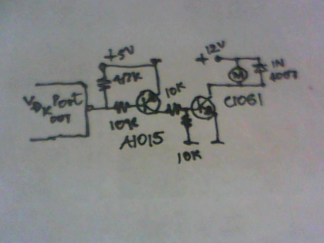

mắc theo hình đó thì sao mà chạy được hả bác ? transistor NPN , VĐK xuất ra mức L(active) , thì Tr NPN sao mà dẫn được, khi VĐK ngắt thì không có trở treo lên nguồn + nên Tr không có dòng kích , chỉ có dòng rò nhỏ nên mô tơ rè rè là đúng rồi , muốn kích chạy mo tơ 12v , thì từ VĐK xuất ra L , qua 1 Tr PNP để kích tiếp Tr NPN thì mô tơ mới chạy đượcNguyên văn bởi vietyen125 Xem bài viếtEm đã chuyển sang dùng con TIP122, được biết nó đã mắc darlington bên trong, em mắc theo sơ đồ này nhưng động cơ vẫn kêu re re mà không quay. Anh xem giúp em ạ.

Cảm ơn anh. Khi mô phỏng bằng proteus em thấy nó chạy vù vù vì thế cứ cắm đầu vào kiểm tra mạch. Anh có thể cho em cái sơ đồ cụ thể các giá trị được không. Em mới tìm hiểu nên chưa hiểu nhiều. Cảm ơn anhNguyên văn bởi Quocthaibmt Xem bài viếtmắc theo hình đó thì sao mà chạy được hả bác ? transistor NPN , VĐK xuất ra mức L(active) , thì Tr NPN sao mà dẫn được, khi VĐK ngắt thì không có trở treo lên nguồn + nên Tr không có dòng kích , chỉ có dòng rò nhỏ nên mô tơ rè rè là đúng rồi , muốn kích chạy mo tơ 12v , thì từ VĐK xuất ra L , qua 1 Tr PNP để kích tiếp Tr NPN thì mô tơ mới chạy được
