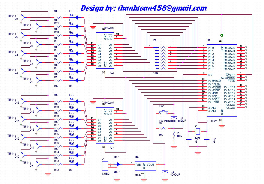

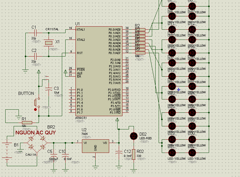

Mình định dùng con vdk 89s52 để làm led nhấp nháy cho xe máy .Mình định thực hiện bằng cách mỗi port (p0.0) là một (điện trở 100 ôm + 2 led nối tiếp nhau)mắc // (với đt 100 ôm + 2 led nt) ở mạch 2 . mạch 1 thì 1 điện trở 100 ôm + 3 led nối tiếp , tương tự cho các port khác .
vậy theo 2 sơ đồ trên ,sơ đồ thực thi hơn .cả 2 hoạt động tốt chứ.

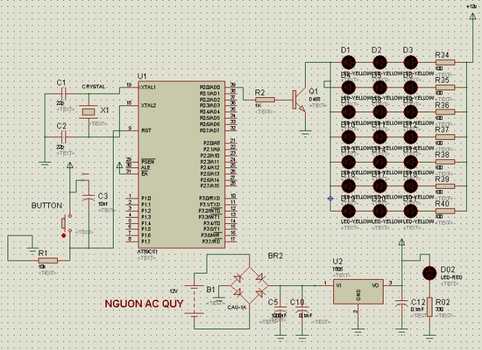

mình thiết kế như vậy có ổn ko bạn ? mạch nguồn như vậy đạt yêu cầu ko? và transistor kích dòng như vậy led có đủ sáng ko ?nếu như ngoài led mình ko cấp dòng +12v mà giữ nguyên 5v ra từ ổn áp thì led sáng nổi ko ?
mong các bạn cùng tham khảo và trọ giúp nhé.
mạch 1
mạch 2 là thế này .ko bit thiết kế có ổn ko? mấy pro xem giúp nha.
