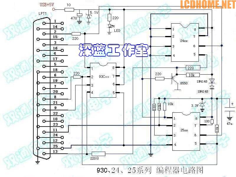

Mạch này nạp EEPROM ( 24C , 93C.v.v ) ... nếu sử dụng cổng LPT thì quá đơn giản rồi , vài con điện trở , linh kiện dễ kiếm cấp nguồn 5V là có thể nạp được.
Phần mềm nạp thì dùng IC-prog , pony prog ... có rất nhiều, sơ đồ thì quá đơn giản rồi , seach google "lpt eeprom programmer schematic"

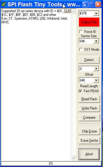

Anh QueDuong ơi em đã làm xong cái mạch dứoi đây rồi, không hiểu sao mạch này nạp con 25T80 thì ok luôn,
nhưng 25Q80 thì không thể nào phần mềm nhận diện đc chíp và không nạp đc, em đã thử các 25Q80 mới cũng vậy,
phần mềm thì không có mục chọn chíp không biết do phần mềm nạp hay do phần cứng nhỉ anh QueDuong ?. Hình đây ạ
