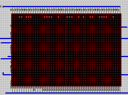

                  Em làm được cái Tuyết rời rồi nè các bác
                  Có đính kèm file mô phỏng bằng Proteus, không biết là ngoài thực tế có chạy không nhỉ, em dùng thuật toán random để cho nó rơi "ngẫu nhiên" đấy

                  • #54
                    Cậu hiểu sai ý bọn tôi rồi, tuyết rơi thành chữ cơ mà, rơi lung tung làm gì...

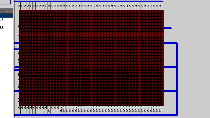

                      Hix, yêu cầu của các bác khó thế , em chỉ làm được đến thế này thôi

                      • #56
                        Lmd
                        Nguyên văn bởi hightech_uc Xem bài viết
                        uh. rơi như thế này không biết có đạt yêu cầu chưa.

                        • #57
                          Cái này cũng không phải tuyết rơi.
                          Hình như của bạn MINH TUẤN đạt đó, có thể pót chương trình lên cho anh em tham khảo không?
                          • #58
                            Chà xem mấy bác làm mà em khâm phục quá cần phải học hỏi các bác nhiều hơn nữa
                            • #59
                              Lmd
                              Nguyên văn bởi lungtung Xem bài viết
                              để rơi lung tung như bạn minh tuấn thì không khó, nhưng nếu kết hợp thêm phần mọc từ dưới lên như tôi thì sẽ hấp dẫn hơn. tức là cho rơi như bạn tuấn rồi xếp dần lên thành chữ
                              LMD 238 Tăng Bạc Hổ - TP. Quy Nhơn.
                              • #60
                                Em chỉ có thể post giải thuật làm tuyết rơi thôi bác ah,
                                Giải thuật như sau:
                                Vẽ ngẫu nhiên các điểm ảnh tại vị trí y=1
                                Dịch các điểm nay xuống dưới 1 cách ngẫu nhiên sang trái 1, sang phải 1 hay chỉ xuống không thôi
                                Vậy là cho dù em có để cái bảng đó 1 ngày thì cách rơi cũng không bao giờ trùng nhau được, em chẳng tốn hơi sức đâu mà ngồi định nghĩa trong FLASH tuyết rơi đâu ạ
