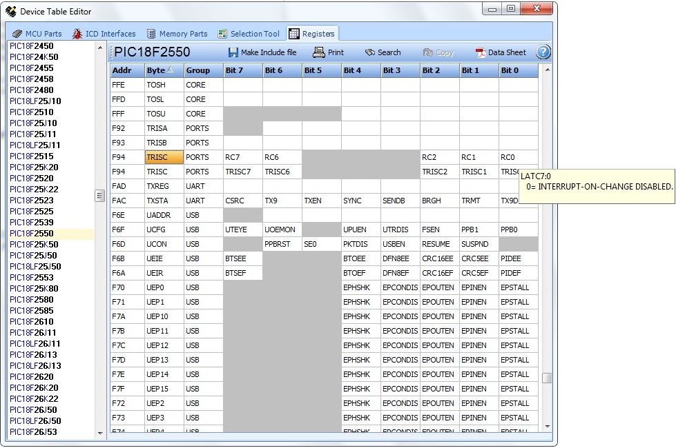

    hic thôi chịu khó set byte vậy Click here to enlarge tìm ra chắc chết với cái thư viện này mất
    CCS nó mất công cho bạn cái "Device Tab Editor" mà bạn không khai thác thì quá phí.
      Cũng tùy từng trường hợp nó mới thực sự hiệu quả và điều cơ bản là phải biết nó là cái gì chứ bác.

          Code:
          #bit TRISA0 = 0x008.0
          void main()
              TRISA0=1;
          bác hỏi như kiểu hỏi học sinh mẫu giáo đang học mẫu giáo ak !!!!! ,em đang hỏi hàm set từng bit cơ mà

            Nếu cậu biết nó để chỉnh thạch anh thì chắc không cần hỏi. Tôi nói là có nhiều Fuses/ config không cần dùng tới hoặc ko biết là gì thì tốt nhất ko dùng để kệ nó mặc định. Để mặc định vì nó không cần thiết cho thiết kế cụ thể hoặc có khi set nó lên lại làm chip chạy ko đúng mục đích chả khác nào tự tay bóp... .
            Tui gặp nhiều người viết code fuses tố lô cả 1 dãy. Mình hỏi từng cái fuses này để làm gì thì ếch biết
            Tui nếu dùng ứng dụng bình thường thì :
            Code:
            #fuses HS,NOWDT
            Hết.
            mấy cái Fuses này chắc nó cũng giống Bios của main ,set sai chạy sai,không set không tối ưu ,nhưng trong tài liệu em học không nói rõ có bao nhiêu cái Fuses và ý nghĩa ,đọc thì cũng tự dịch được vài cái như HS,watdogtime, fuses reset...... nhưng mà số lượng bao nhiêu cái thì đúng là không thấy nói ,thực ra mấy cái này em dự đoán chắc cũng trong thư viện mà ra thôi nhưng mò thư viện thì đến bao giờ
