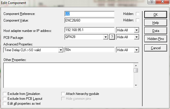

    có cách naò thiết lập lại để nó hiển thị ip lớp C không bạn.
    Trong máy của bạn có mấy card mạng? Bạn thử chọn lần lượt các card xem sao.
    Vào Start - Run - gõ cmd, rồi gõ tiếp ipconfig /all , nó sẽ liệt kê các card mạng hiện có và cả địa chỉ ip trong máy!
      Nguyên văn bởi vodangks Xem bài viết

          Cài cái driver của proteus vô.
            sao em làm chạy lần đầu thì nó lên 1 bảng đen, ko hiện gì ca, chạy thêm lần sau thì nó hiện luôn IP lên LCP 192.168.1.104 nhưng ko có cái bảng đen nào hiện lên cả,
            em gõ địa chỉ này thì ko vào được gì hết. hixx
            tháo dây mạng ra thì no ko hiển thị IP cắm dây mạng vô thì LCD lại hiện IP lên bình thường
            mấy bác giải quyết giúm em với
              giờ thì zui hơn. chạy ở máy mình rồi dùng máy thằng bạn zo mới được. còn cài ở máy nó rồi cả 2 máy cùng vô cũng ok.
                các bác ơi.....em làm cái này mà nó cũng hiện cái bảng cdm đen thui không có ip...tren lcd thi no hien tcpstack....đã chọn đủ lại cad trong con encj60 nhưng cũng không có kết quả j.....mong chi dẫn của các pro....mail.dtrung86gmail.com

                            Khi cài wincap xong thì để nó active luôn. Khi chạy protues sẽ hiển thị IP, bạn nhập ip đó vào website sẽ được.
                            • #29
                              bạn nào chưa chạy là do chưa cài driver cho proteus
                              các bạn vào thư mục cài proteus, tìm file virtualnetworkdriver trong thư mục pimdriver, cài đặt cái này là ok
                                Sao minh kich đúp chuột vào ENC28J60 thi khong thấy network cảd đâu cả
                                Bạn nào giúp với
