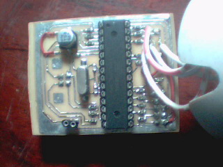

USB_Atmega8+Jtag+AVRISPmkII+STK500v2
  • USB_Atmega8+Jtag+AVRISPmkII+STK500v2
    Jtag Firmware
    AVRISPmkII Firmware
    STK500v2 Firmware
    và còn hien sóng được nữa(Oszilloskop)
    Giá nếu tự chế tạo chỉ vào khoảng 50k
    Trang gốc cho anh em kiếm phiên bản mới đây
    ullihome.de/index.php/USBAVR-ISP-Download/de

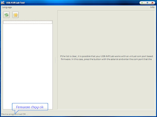

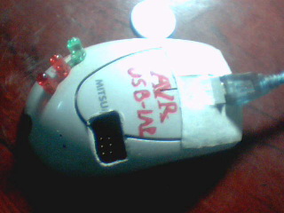

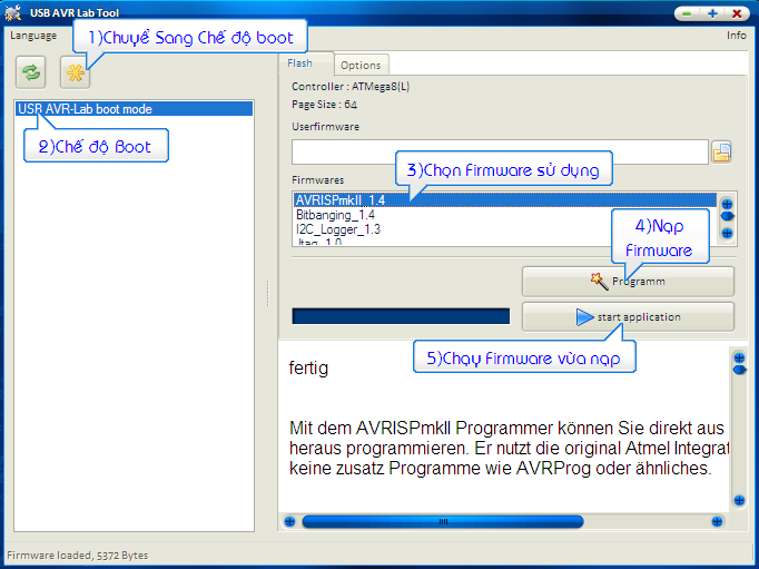

    Những cái hay của mạch nạp này: Tất cả mạch chỉ sử dụng 1 Atmega8, tự động up thay đổi fw theo nhu cầu Jtag<>AVRISPmkII<>STK500v2 chỉ cần up lại FW khi thay đổi USB Boot. Chạy nhanh ổn định chế tạo đơn giản rẻ tiền. ITX sử dụng phá hết sức mà không hư để làm cái mới (Cái mình làm xấu tệ chứ không đẹp bằng em này)
    Và còn lại để cho bạn khám phá..
    Có thắc mắc gì mail cho mình mailquangduy@gmail.com
    Hàng siêu khủng chắc anh em nào bán mạch nạp sẽ khóc dài cho coi.
    Nhưng chia sẻ để phát triển mà đừng trách em

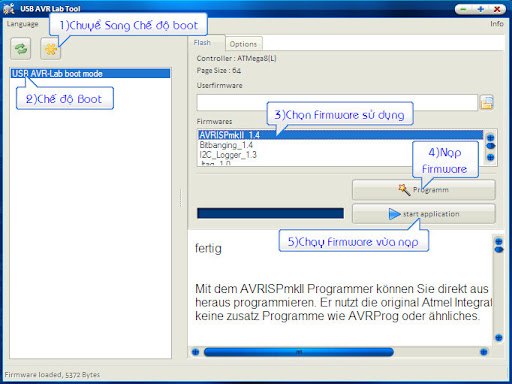

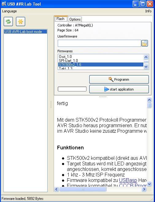

            Cái này hay nhất là ở chỗ nếu muốn xài stk500 hay AVRISPmkII v.v.. Thì chỉ cần vào cái avrlabtool up tự động. Cái update.ullihome.de/avrisp_bootloader_m8_2009-04-01.zip là boot usb. Mình làm thử và chạy ổn định có 1 năm nay hà.

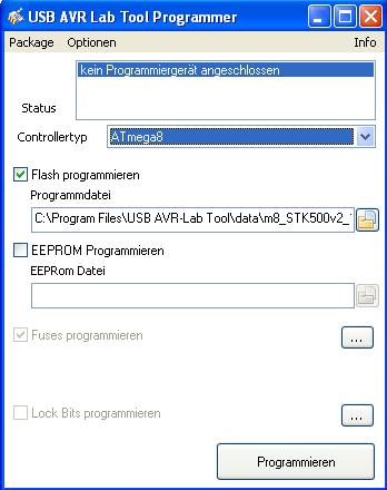

                  mình download đc rồi-thử xem nếu OK thì mình rất cám ơn bạn vì sự chia sẻ quý báu này.Mình đang dùng avr910 nhưng tốc độ chậm quá.

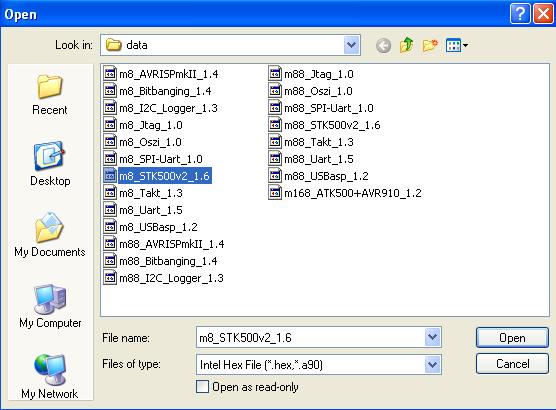

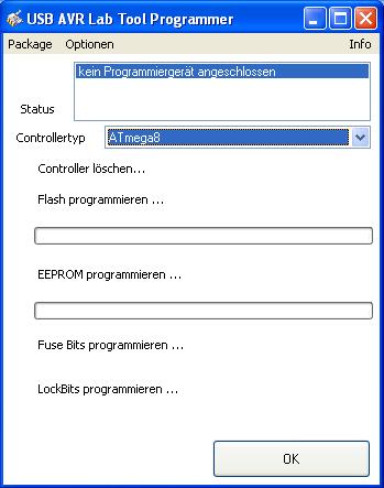

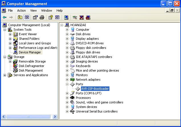

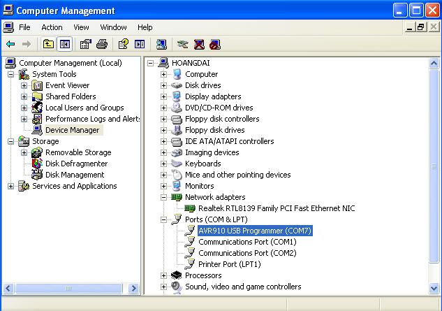

                    mình là thử rồi-PC nhận ra AVR-ISP-BOOTLODER nhưng updata cái filmware m8_STK500v2_1.6 trong folder "dât" thì không đc.Chương trình không chạy 1 tí nào cả-Đứng im như con nhím.
                      Rất tiếc sau 1 hồi cắm testboard thì kết quả như thế này.Tại sao lại thành avr910 nhỉ?Em xin 1 câu trả lời của bác.Cổng usb này chưa có 1 thiết bị ngoại vi nào chiếm cả, hoàn toàn new nên các bác ko phải nghi ngờ về quản lí nhầm port

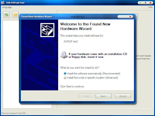

                          Xin trả lời bạn như sau. Bạn làn bị lầm lẫn rồi.
                          1)Máy của bạn chua nhạn ra chính xác thiết bị.(vào boot loat được là xong bước này)
                          2)
                          3)
                          Và mạch của mình
                          ==> Thắc mắc của bạn ."Tại sao lại thành avr910 nhỉ?" --> vì bạn sử dụng chương trình nạp của AVRLap(alpa) (trên trang web đó có ghi chú thế) -> không ổn định và nó tự nạp avr910. -> sử dụng AVRstudo mà nạp (tại sao lại sài cái chương trình nạp đó làm gì chờ cho nó ổn đã).
                          ==> Sủ dụng testboard -> cổng USB không ổn định do bị nhiễu nhiều bạn phải khử nhiễu tốt mới chạy dc.

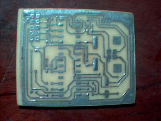

                          Nạch của mình

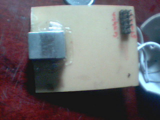

                            Up lai hinh

                              tiếp theo đây
