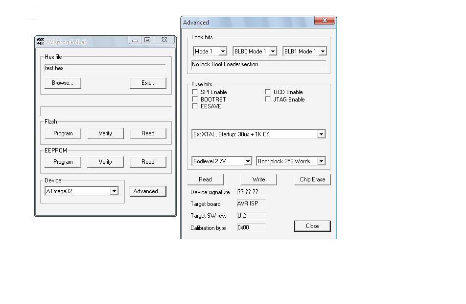

                  cai mach nap avr910 cua em sao chi nap dc mot lan dau ngay sau khi cai Codevision hay la Avrstudio con cac lan sau deu bao loi la "can't enter programming mode" vay la sao nhi?
                  Mình cũng đang rơi vào trường hợp này. Mong bạn nào biết giải thích dùm. Rất cảm ơn sự giúp đỡ của các bạn!

                        Mình sử dụng mạch nạp AVR USB910, phần mềm nạp AVRprog 1.4, chip sử dụng ATmega32, xtal 16 Mhz. Sau khi làm theo các bước hướng dẫn sử dụng (cài driver,..), nạp thử chương trình test Led thì OK, chỉnh sửa lại chương trình và nạp lại lẩn nữa thì gặp vấn đề "Can't Enter programming mode". Mình Refresh lại từ đầu, cũng đã thử cấp xung 1 Mhz từ bên ngoài nhưng vẫn k khắc phục được.Mong được sự giúp đỡ của các bạn!

                          Khi sử dụng XTAL>8MHz, fuse CKOPT phải được chọn (lập trình-0)
                          Khi đã vào trong "Programming Mode" thì
                          chọn "Full amplitude".
                          Về cấp xung ngoài, phải cấp vào chân XTAL1 là chân số 13.
                          Một vấn đề nữa là có thể do XTAL kém chất lượng.
                          Thử mắc thêm 1 điện trở khoảng 500k~1M // với XTAL.

                          • Nguyên văn bởi kimhuynguyen Xem bài viết
                            Trong AVRprog không có mục này.

                            • Fuse CKOPT là tên gọi trong datasheet
                              Trong Avrprog là "Full Amplitude".
                              Trong ATMega16 có option này, không hiểu sao trong ATMega32 lại không có???
                              Theo datasheet thì cả 2 đều có fuse giống nhau.
