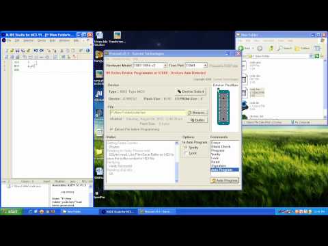

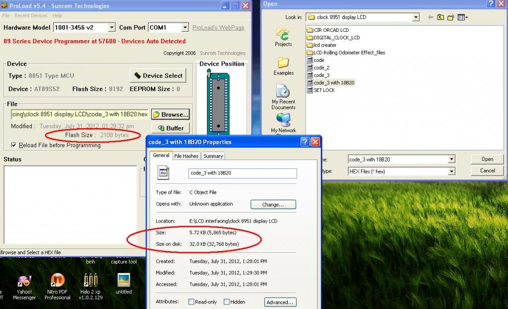

        đúng vậy nhiều code trên dđ mọi ng để lại cũng rất lớn (hơn 8kb nhưng khi nạp vào ic thì vẫn chạy bình thường nhưng nhiều khi nạp vào nó lại bị treo ic thật khó hiểu em cũng đang tìm nguyên nhân nhưng ko biết li do sao nữa.em làm mạchled trái tim bán cũng 1 đoạn code 28kb nhưng lúc nạp dc lúc không chẳng hiểu đc nữa theo em nghĩ là do ic dởm.Vì 1 ng nạp thì ko thể khác nhau vè cách nạp dc.
          Đây là mạch tesx của em và con này cũng dc nạp vs dung luợng 28kb em cop trong d đ về Led trái tim - YouTube
            Nguyên văn bởi hoangthuanhd Xem bài viết

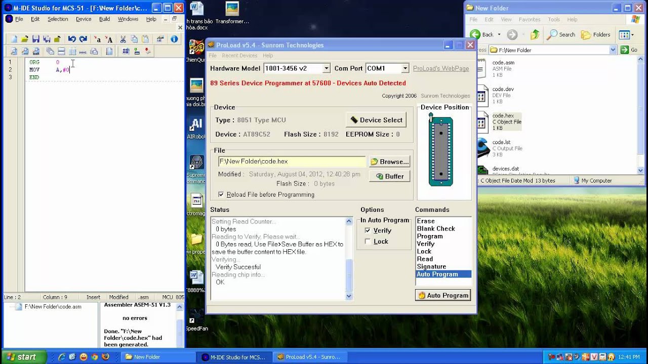

            dung lượng file xem trên máy tính thường lớn hơn dung lượng thực nạp vào VDK, chú cần dùng phần mềm nạp để xem dung lượng thực nạp vào là bao nhiêu.
              Hi All,
              Mình nghĩ để làm sáng to vấn đề ở đây thì cần người đã biết về chương trình nạp lên chip sẽ hiểu rỏ! và hiểu về cấu trúc file trên máy tính. Mình đoán file hex mình xem trên máy nó có chứa thêm thông tin phụ như: tên file, phân quyền, location, ... nên có thể dung lượng lớn hơn nội dung mà ta chứa còn khi chương trình nạp đọc file này lên có thể nó sẽ tự loại bỏ phần thông tin này (vì chíp không sử lý). Nếu bác nào từng viết chương trình nạp cho chip rồi thì confirm giúp mọi người nha! đây chỉ là suy đoán của mình thôi!

                  ví dụ đơn giản, dung lượng file hex gấp 10 lần code thực nạp vào VDK
