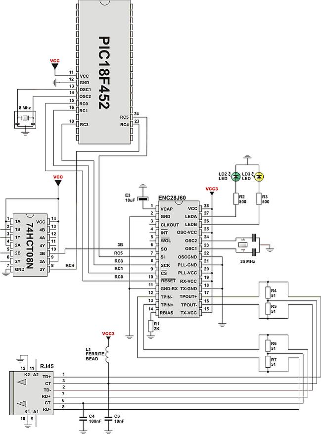

              Đây là mạch của miKroC lập trình với dòng PIC18 , cái này có rất rõ trong phần HELP của miKroC , cả phần cứng và phần mềm . Nếu ai đang có phần cứng trong tay thì có thể nạp chạy thử . Vì là thư viện hàm có sẵn nên cũng không phải lập trình gì nhiều ,mà phần cứng của bọn này trông đơn giản các bác nhẩy .
              Hi vọng có bác nào làm cái này mà chạy rồi thì thông báo để anh em cùng ra tay...
                        mình đã làm mất nhiều thời gian về cái này rồi nhưng không làm sao chạy được, cả bằng "mikroC" và "mikro basic for avr" rồi mà không chạy, phải chăng phần thư viện lập trình của mikro có vấn đề? còn mình làm ví dụ của avrportal thấy chạy ổn định. mã nguồn mở dễ sửa chữa nhưng chỉ một điều là thay đổi phần cứng hơi khó, ví dụ họ sử dụng avr88 thì khó mà chuyển sang cái khác được.
