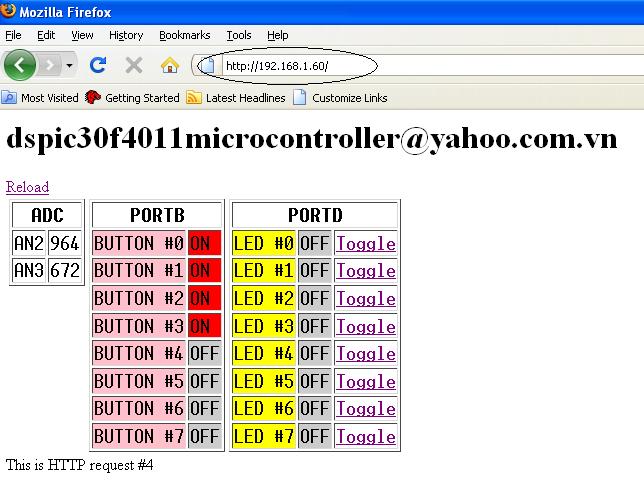

Ngâm cứu ENC28J60 để giao tiếp với mạng Internet
  • #46
    Nguyên văn bởi laiquangtuye Xem bài viết
    unsigned char myIpAddr[4] = {192,168,1,60} ; // my IP address
    Địa chỉ IP mình thay đổi lại là thế này, còn tc mọi thứ còn lại là không thay đổi

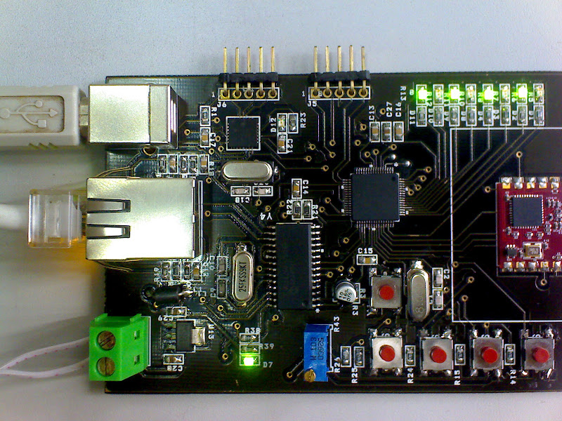

    mình sử dụng pic dòng LF nên chỉ việc kết nối thẳng vào mạch thôi, vậy mà mấy tuần rồi mà ko chịu chạy, pó tay. Không ai cứu giúp hết ah.
    Tốt nhất bạn nên xem lại phần cứng của mình. Của tôi chạy rất tốt, phần cứng tôi tự thiết kế chứ ko mua của ai hết, còn firmware thì ko thay đổi j hết.
    Theo tôi bạn nên dùng icpip stack của microchip là hay nhất. Nó cho phep thiết kế web hoành tráng chứ ko như của MikroC rất đơn giản chỉ là cai table. Nhưng đương nhiên là phân cứng phải thiết kế tôt hơn nhưng đổi lại thì nhưng j nó làm được lại quá hay. Gởi bạn 2 hình ảnh để bạn xem và so sánh.

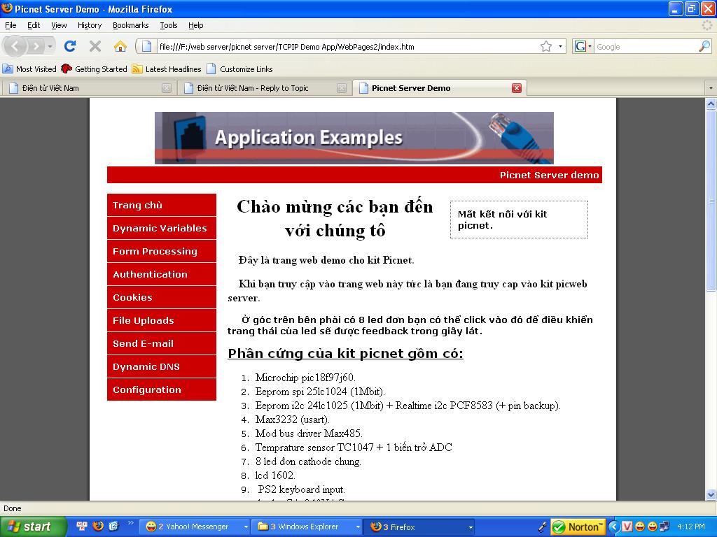

      Bạn nên làm Ethernet với TCP Stack 4.55 và C18 của Microchip, nếu bạn dùng MokroC thì bạn sẽ không làm được gì nhiêu đâu vì:
      - Thư viện Ethernet của MikroC được viết trên TCP Stack 3. rất cũ và kém ổn định
      - Cấu trúc Javascript,html rất vớ vẩn,và không xây dựng được web sever lớn, để update thông tin phải reload (ko dùng được AJAX)
      - Hỗ trợ rất ít ứng dụng.
      Tóm lại để làm một cách chuyên nghiệp thì nên dùng thẳng TCP Stack của Microchip !

        OK! Và cuối cùng với sự giúp đỡ hết sức nhiệt tình của Anh Linhnc308 thì mình đã làm chạy ngon lành, và mình cũng công nhận cái thằng MikroC cho cái code cùi bắp thiệt, trang web trong đơn giản thật chả hoành tráng chút nào. Cảm ơn mọi người và đặc biệt cảm ơn Anh Linhnc308 rất rất nhiều!

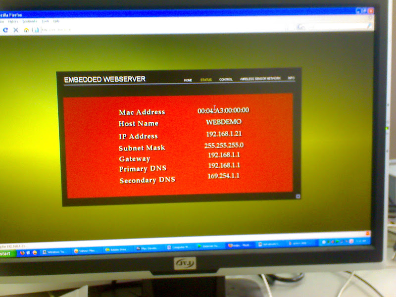

                • #53
                  hi bạn,
                  bạn vào đây xem:
                  http://lecongcuong.dyndns.info
                  cái này mình dùng C18 và TCP Stack4.55 đây!

                    Mình không dùng MikroC, nhưng quả là vô lý khi nói "Cấu trúc Javascript,html rất vớ vẩn,và không xây dựng được web sever lớn, để update thông tin phải reload (ko dùng được AJAX)"
                    Ajax cũng reload vậy thôi, có điều nó auto reload, và cái embedded webserver cũng ko thể xây dựng 1 cái server lớn, vài chục connections là nó xử lý hết nổi ngay.
                    Còn giải quyết vấn đề điều khiển, lấy trạng thái của server mà không cần gởi request thì mình chỉ bạn, nếu bạn viết java hay actionscript, bạn nên viết 1 ứng dụng java hay Flash, sau đó nhúng vào cái website đó, cái ứng dụng của bạn có thể là 1 cái Socket Client, còn cái Socket server thì dùng các BSD API, Microchip TCP/IP stack có cung cấp đầy đủ các BSD để bạn làm đó
                    Ngoài ra bạn có thể đăng nhập sử dụng HTTP Serurity ở mức basic, nếu muốn sử dụng SSL thì mua ở Mircochip direct.
                    Tóm lại, Javascript hay HTML chỉ là 1 đoạn text thôi, có liên quan gì đến xử lý ở server
                    Mình đã làm cái Embedded Webserver sử dụng TCP/IP Stack của Microchip, nhưng không lấy cái mẫu web mà nó đưa để làm, mình làm hoàn toàn bằng FLASH, dung lượng nhỏ, giao diện đẹp, và có thể kết nối với server thông qua Socket, chẳng cần phải gởi request liên tục, Rảnh mình up hình lên cho xem, chỉ mất có 50% ROM của dspic33FJ256GP506
