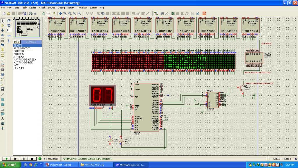

                bạn nói làm đựợc vậy bạn thử viết dùm tôi đoạn code trong 1 thời điểm vừa quét led 7 đoạn vừa quét ma trận 5x5 thử nào ko vần gì lớn lao đâu chỉ cần sau 2 sec led7 chuyển từ sô1 sang số 2 và matran chuyển chữ a thành chữ b led7 đếm từ 0 đến 5 matran hiển thị a đến e thôi????????
                chỉ cần 2sec chứ ko cần tới 5sec như bạn kia đâu

                  có gì là khó nhỉ
                    với cái bài thế kìa thì xài 2 timer 1 lúc thừa khả năng làm đc mà đảm bảo ko gây trễ theo ý chủ topic.
                    còn việc muốn làm 2 việc 1 lúc theo kiểu chạy 2 chuong trình thì có thể xài đa nhiệm. mà cái này ko rành nên ko dám ý kiến

                        để đơn giản hơn tôi làm thế này nhé
                        tôi sử dụng 2 led
                        led thứ nhất cứ sau 2s thì đổi trạng thái
                        led thứ 3s thì đổi trạng thái
                        như vậy có được không

                              ko rảnh viết code matrix, lấy tạm code của congminh viết thêm.
                              [MENTION=22035]CongMinh[/MENTION]: sorry about that ^^!
