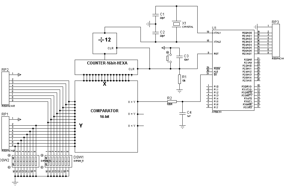

              Đây là một cách để sau reset cứng chương trình không chạy lại từ đầu. Mặc dù sau reset cứng PC vẫn = 0000h, nhưng các lệnh không được thực hiện cho đến khi PC trỏ tới dòng lệnh mà ta chỉ định (tùy ý).
Name:	reset8051-khong chay chuong trinh tu dau.bmp
              Muốn chỉ định chương trình bắt đầu từ dòng lệnh thứ bao nhiêu chỉ cần gạt SWITCH-2,1 để chọn theo giá trị nhị phân.

                Ối. Tưởng là làm cái gì trong con MCU chứ kết nối tố lô phụ kiện ngoài thế kia thì
                • #38
                  Nguyên văn bởi Acxen_lupine Xem bài viết
                  vẫn chưa hiểu là PC reset về 0000 xong như nào nữa? PC tự tăng chăng?
                    Kết nối nhiều thì sao nhỉ? Cũng đủ để chỉ ra rằng mình phản đối cách hướng dẫn ở những bài đầu của các bạn.
                      PC trỏ ra bộ nhớ ngoài và luôn bị nạp lệnh 00h(lệnh nop), nên CPU không làm gì mà chỉ tăng PC lên 1 đơn vị sau mỗi chu kỳ lệnh.
                      Trong hình mình vẽ chỗ switch gạt bị sai logic, các mod đừng chấp nhé.
