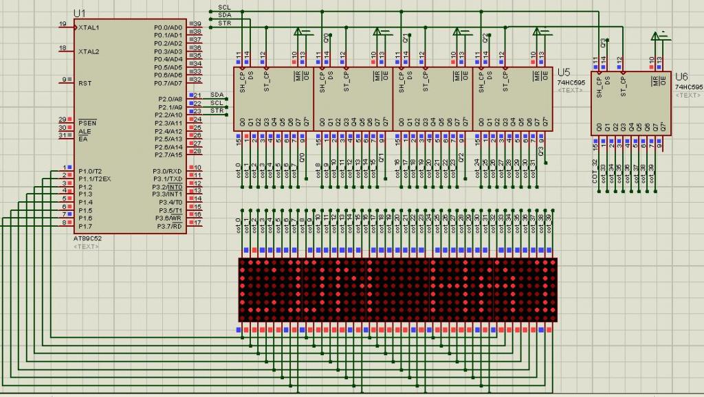

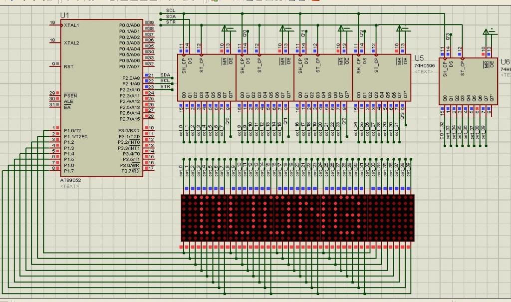

              tình hình là em đang làm sp kết thúc vs led matrix 8x8 nhưng viết dc chữ chạy từ phải sang trái khó quá lên mạo muội ngỏ lời xin bác nào rảnh thì lập trình giúp em chữ CDN HAI DUONG chạy từ phải sang trái vs em xin đa tạ.thứ 2 em phải nộp rùi các bác giúp em vs
              Cái này có thể là cái bạn cần:

                  Dùng 595 thì đẩy từng bit vào, đẩy hết rồi đồng thời bật hàng để led nó sáng. Quét hàng.
                  • #24
                    Của mình quét cột, chuyển dữ liệu ra hàng:

                      anh ơi khi em dịch ra file hex thì nó báo 2 lỗi là " sbit và dòng này ((Temp_code=code_Tab[ String_input[(j%lengh_STR)/With_of_font] -32][j%With_of_font])))
                      anh có thể chỉ bảo tận tình hơn cho emdc ko ạ
                      em cảm ơn
                      • #26
                        ai xem hộ em đoạn code trên bị lỗi gì với
                        • #27
                          thiếu bảng font code_Tab[]
                          của nó đây.

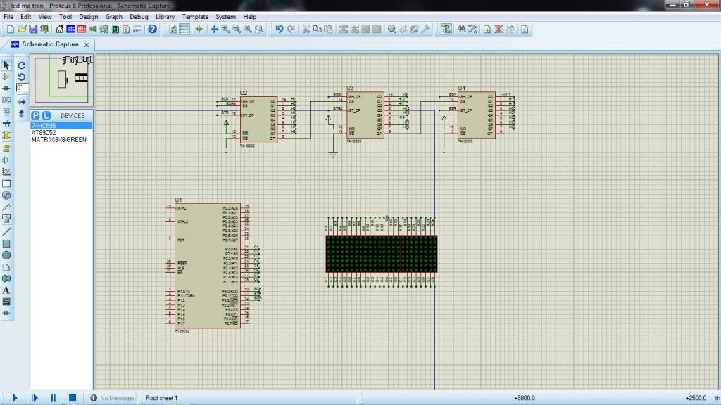

                            Các bác cho e hỏi..nếu viết theo hàng thì phải nối chân led 8x8 như tnao ạ..?
                            • #29
                              Em có cái mạch như thế này...các bác viết hộ e chương trình sáng lần lượt chữ CDN với ạ (mỗi led 1 chữ)
                              p/s: viết bằng ngôn ngữ C..mong các bác viết hộ e với ạ..e xin cảm ơn!
