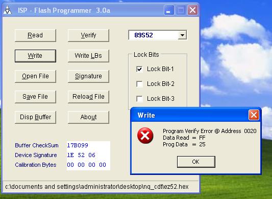

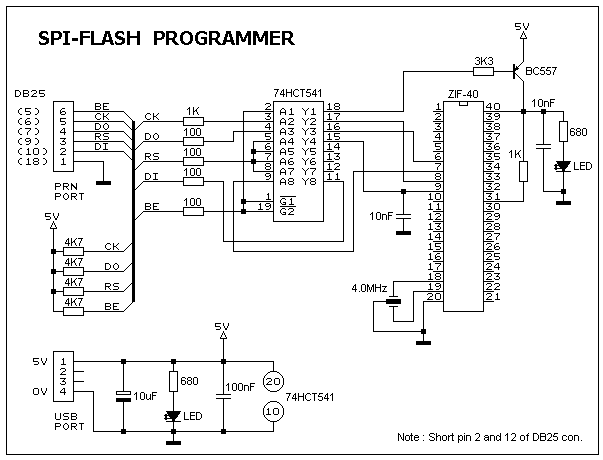

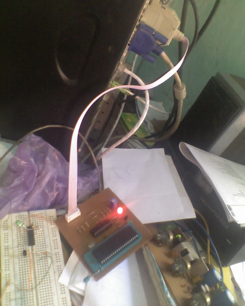

              Mach nạp 89SXX
              Mình vừa làm xong cái mạch nạp sử dụng IC 74HC541N , mình nạp thử cho con 89S52 thì ko nạp đc( có thể do sai cách) nhưng Read thì đc. Write thì nó báo lỗi như trong ảnh. Ai đó hướng dẫn cho mình xíu đc ko. Trình tự nạp ntn?

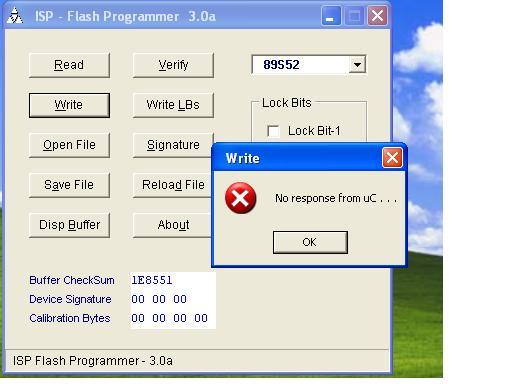

                    Nguyên văn bởi nquoccdt Xem bài viết
                    thiếu ảnh quá trình nạp .
                    Có khi thì bi thế này?

                        • #57
                          -Thấy nó báo verify lỗi
                          -Đọc toàn dữ liệu FF (Trắng tinh nhá )
                          Xem chip có bị sao ko??Thử con khác xem. Dây dợ có nhầm gì ko??Cứ nghĩ ko sai/ lúc đớ người vì những cái sai vớ vẩn đấy.
                          • #58
                            Chíp S thì mình chỉ có 1 con thôi. Nó Read thì bt mà nhưng Write thì bị báo lỗi như thế mơi đau chứ. Con chíp này mình mới nạp đc bằng 1 mạch khác và Read nó thấy có dữ liệu trong ROM mà??
                            • #59
                              xong
                              Haha. Biết nó bị làm sao rồi. Chỗ con trở 3k3 nối chân B của BJT mình móc nhầm điện trơ 33K nên ko đủ dòng cho chíp. Vô tình sờ tay vào chân B thì BJT dẫn mạnh nên mới phát hiện ra bằng thay lại con trở 2K2 thì nạp bt.
