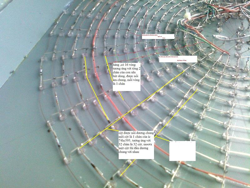

cách làm led Hao Quang.có pro nào biết k nhỉ ???
  • Nguyên văn bởi thanga7a Xem bài viết
    bac chuvanbinhpt ơi em thấy ảnh ko được rõ lắm, bác có thể chụp rõ cách đấu led và kết nối dây từ bo tới led dc không ạ.
    nhìn khó wa anh ơi.em đang muốn cố gắng hoàn thiện xong để mang về tết.
    em cảm ơn anh.
    anh thanhquang09 ơi anh có file corel ko up lên cho bon em với. để khoan led cho chuẩn.
    em cảm ơn hai anh.
    mình chỉ có máy đt 3.2M thôi nên ko rõ hơn dc bạn à, dây nối boad vs led mình hd cụ thể rồi mà,đấu thử đi nếu ko dc thì đỏi lại dây, thời gian hỏi lâu hơn time làm đó bác.hi

    • Nguyên văn bởi chuvanbinhpt Xem bài viết
      xin đính chính nếu trong hướng dẫn em bị sai nhé đường tròn là âm (katôt) có 32 vòng đó nhé, cột đứng là dương nhé(16 cột)
      ơ thế ngược mí bác congminh ak ?

      • Nguyên văn bởi tuankep6 Xem bài viết
        vâng cách đấu led ngược lại bác congminhfs nhé bác

          làm sao mà gửi file được ! mình ko thấy chổ nào có chữ đính file cả !mình gửi file PDF cho luôn ! in ra giấy khổ A2 , có chấm chân led tương đối đúng
          • file PDF vòng 32x16 led !
            mình gửi file PDF vòng 32x16 led
            những đường thẳng màu vàng giữa nhìn tưởng nét liền nhưng in ra khổ giấy A2 là nét đứt tương đối đúng với chân led ! các bạn khoan lỗ theo cũng đc
            mình ko biết gửi có sai thớt ko nữa !
                        à em lại nhầm,32 tia(cột) và 16 vòng (hàng) nhé.tia (cột) vẫn là anot, vòng tròn vẫn là katotcác bác chả nhắc em gì cả.Click image for larger version

                          • Phần layout các bạn vẽ lại đầu nối dây ko thì đến khi nối dây sẽ rất khó khăn !
                            • em làm xong rùi nhưng nó ko chạy. không hiểu làm sao. bác chuvanbinhpt ơi , ko hiểu làm sao
                              • trời ! mình đang làm ! có lẽ nào ko chạy ???
                                bạn kiểm tra lại mấy cái jump xem thế nào đi !
                                nếu ko chạy đc thì để nói anh em dừng lại gấp
