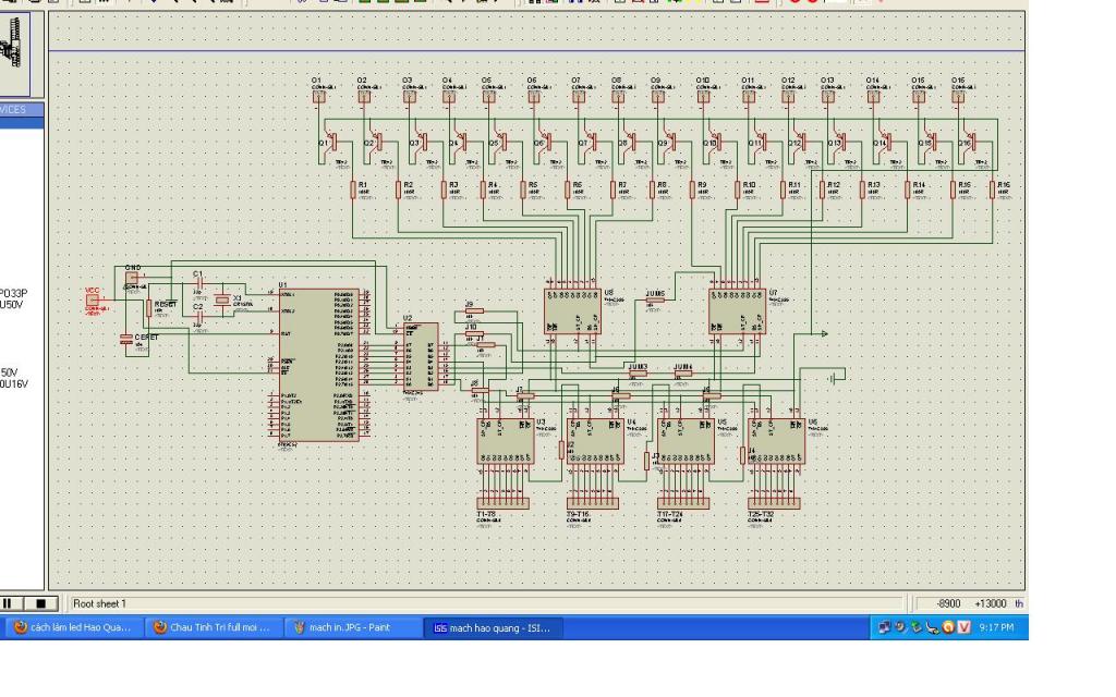

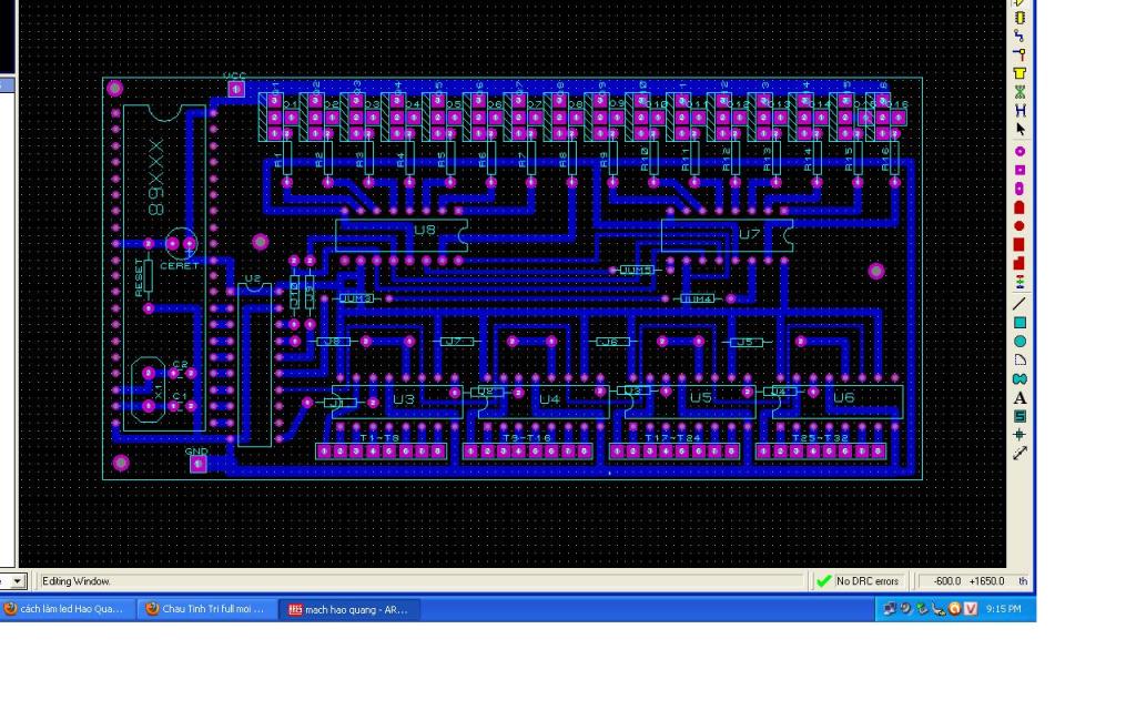

                    Tui ngày trước có làm mạch hào quang rùi, nhưng nay mới xem tới luồng này, theo tui các bạn trong diễn đàn qua tâm về hào quang để làm một cái chơi thì mua mạch về rùi khoan led đấu dây là ok( cách này cũng được hơi tốn hơn nhưng ai mày mò thì nhanh hiểu hơn). còn nếu chơi + hiểu có thể tham khảo thêm cách làm của mình xem nhé.Click image for larger version

                    còn đây là một phần chương trình tui viết trên C.
                    #include <regx52.h>
                    sbit ds1=P2^0;
                    sbit cl1=P2^3;
                    sbit st1=P2^6;
                    sbit ds2=P2^4;
                    sbit cl2=P2^7;
                    sbit st2=P2^5;
                    unsigned char q;
                    unsigned char a[16][4];
                    unsigned char b[8][4];
                    void delayus(unsigned char n)
                    unsigned char i;
                    for(i=0;i<n;i++)
                    void sendbit_rol(unsigned char byte)// gui du lieu ra mot hang
                    ds2=byte;
                    cl2=1;
                    cl2=0;
                    void send595_rol(unsigned char byte)// gui du lieu ra mot hang
                    { unsigned char i;
                    for(i=0;i<8;i++)
                    byte=byte<<1;
                    ds2=CY;
                    cl2=1;
                    cl2=0;
                    void send595(unsigned char byte) //ham nay gui mot byte ra 595
                    { unsigned char i;
                    for(i=0;i<8;i++)
                    byte=byte<<1;
                    ds1=~CY;
                    cl1=1;
                    cl1=0;
                    void display(unsigned char speed)
                    { unsigned char i,j,k;
                    send595_rol(0xff);send595_rol(0xff);st1=0;st2=0;
                    for(k=0;k<speed;k++)
                    sendbit_rol(0);
                    for(j=0;j<4;j++)
                    { send595(a[0][j]); }
                    st1=1;st2=1;delayus(4);
                    st2=0;st1=0;delayus(1);
                    for(i=1;i<16;i++)
                    for(j=0;j<4;j++)
                    { send595(a[i][j]); }
                    sendbit_rol(1);
                    void xoay(unsigned char speed)
                    { unsigned char i,tg1,tg,k;
                    for(k=0;k<speed;k++)//lap lai 32 lan
                    for(i=0;i<16;i++) //lap lai de sang
                    // khau xu ly du lieu
                    tg=a[i][2];tg1=a[i][3];
                    tg=tg<<7;a[i][3]=a[i][3]>>1;a[i][3]=a[i][3]|tg;
                    tg=a[i][1];
                    tg=tg<<7;a[i][2]=a[i][2]>>1;a[i][2]=a[i][2]|tg;
                    tg=a[i][0];
                    tg=tg<<7;a[i][1]=a[i][1]>>1;a[i][1]=a[i][1]|tg;
                    tg1=tg1<<7;a[i][0]=a[i][0]>>1;a[i][0]=a[i][0]|tg1;
                    display(13);
                    void toa(unsigned char time)
                    { unsigned char i,j,n;
                    for(n=8;n>0;n--) // dich chuyen mot nua mang duoi
                    // vong chay 16 lan moi lan dua ra them mot hang
                    for(i=15;i>0;i--) //hoan doi vi tri cua cac hang
                    for(j=0;j<4;j++)
                    a[i][j]=a[i-1][j];
                    a[0][0]=b[n-1][0];a[0][1]=b[n-1][1];a[0][2]=b[n-1][2];a[0][3]=b[n-1][3];
                    display(time);
                    void canhquat4(unsigned char time)
                    a[0][0]= 62 ; a[0][1]= 62 ; a[0][2]= 62 ; a[0][3]= 62 ;
                    a[1][0]= 124 ; a[1][1]= 124 ; a[1][2]= 124 ; a[1][3]= 124 ;
                    a[2][0]= 248 ; a[2][1]= 248 ; a[2][2]= 248 ; a[2][3]= 248 ;
                    a[3][0]= 241 ; a[3][1]= 241 ; a[3][2]= 241 ; a[3][3]= 241 ;
                    a[4][0]= 227 ; a[4][1]= 227 ; a[4][2]= 227 ; a[4][3]= 227 ;
                    a[5][0]= 199 ; a[5][1]= 199 ; a[5][2]= 199 ; a[5][3]= 199 ;
                    a[6][0]= 143 ; a[6][1]= 143 ; a[6][2]= 143 ; a[6][3]= 143 ;
                    a[7][0]= 31 ; a[7][1]= 31 ; a[7][2]= 31 ; a[7][3]= 31 ;
                    a[8][0]= 62 ; a[8][1]= 62 ; a[8][2]= 62 ; a[8][3]= 62 ;
                    a[9][0]= 124 ; a[9][1]= 124 ; a[9][2]= 124 ; a[9][3]= 124 ;
                    a[10][0]= 248 ; a[10][1]= 248 ; a[10][2]= 248 ; a[10][3]= 248 ;
                    a[11][0]= 241 ; a[11][1]= 241 ; a[11][2]= 241 ; a[11][3]= 241 ;
                    a[12][0]= 227 ; a[12][1]= 227 ; a[12][2]= 227 ; a[12][3]= 227 ;
                    a[13][0]= 199 ; a[13][1]= 199 ; a[13][2]= 199 ; a[13][3]= 199 ;
                    a[14][0]= 143 ; a[14][1]= 143 ; a[14][2]= 143 ; a[14][3]= 143 ;
                    a[15][0]= 31 ; a[15][1]= 31 ; a[15][2]= 31 ; a[15][3]= 31 ;
                    xoay(time);
                    void hieuung1(unsigned char time) // toa nhieu lan
                    { unsigned char m,n,k;
                    for(k=0;k<time;k++)
                    st1=0;st2=0;
                    for(m=0;m<4;m++)
                    { b[0][m]=170; }
                    for(m=0;m<4;m++)
                    { b[1][m]=85; }
                    for(n=2;n<5;n++)
                    for(m=0;m<4;m++)
                    { b[n][m]=0; }
                    for(m=0;m<4;m++)
                    { b[5][m]=170; }
                    for(m=0;m<4;m++)
                    { b[6][m]=85; }
                    for(m=0;m<4;m++)
                    { b[7][m]=0; }
                    toa(q);
                    for(m=0;m<4;m++)
                    { b[0][m]=0; }
                    for(m=0;m<4;m++)
                    { b[1][m]=0; }
                    for(m=0;m<4;m++)
                    { b[2][m]=170; }
                    for(m=0;m<4;m++)
                    { b[3][m]=85; }
                    for(n=4;n<7;n++)
                    for(m=0;m<4;m++)
                    { b[n][m]=0; }
                    for(m=0;m<4;m++)
                    { b[7][m]=255; }
                    toa(q);
                    main()
                    { unsigned char h;
                    for(
                    { h=96;q=15;
                    canhquat4(h); // hieu ung xoay
                    hieuung1(5); // hieu ung toa
                    chúc các bạn thành công !
