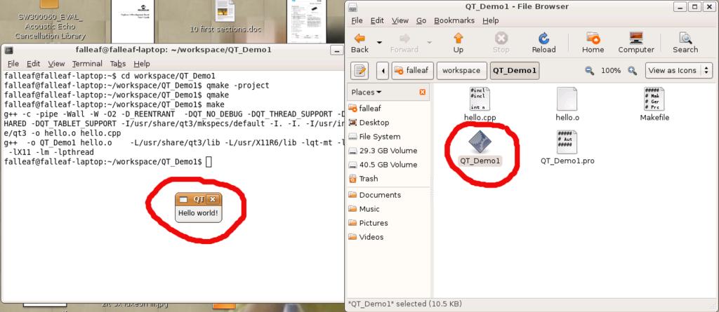

            Nhân trả lời bài này, các bạn thử làm một bài nhỏ như sau:
            Tạo một file hello.cpp, đặt nó trong thư mục home/username/workspace/QT_Demo1
            Nội dung của file như sau
            Code:
            #include <qapplication.h>
            #include <qlabel.h>
            int main(int argc, char *argv[])
               QApplication app(argc, argv);
               QLabel *hello = new QLabel("Hello world!", 0);
               app.setMainWidget(hello);
               hello->show();
               return app.exec();
            Sau đó chuyển vào thư mục QT_Demo1 và thực hiện chuỗi lệnh sau:
            Code:
            $ qmake -project
            $ qmake
            $ make
            Trong khi thực hiện lệnh này, các bạn mở cửa sổ thư mục QT_Demo1 ra để xem nó sẽ xuất hiện thêm những file nào, các bạn xem hình đính kèm.
            Sau khi chạy lệnh $ make, các bạn sẽ thấy có một file QT_Demo1 ở dạng executable (file thực thi). Bây giờ các bạn click đúp vào nó, nó sẽ hiện ra một cái ô cửa sổ nhỏ với chữ Hello world! nhỏ xíu và cái ô cửa sổ cũng nhỏ xíu luôn. Các bạn có thể kéo cửa sổ cho nó to ra để xem. Hình cuối cùng mà F gửi chính là hình kết quả.
            Ví dụ này được lấy trong tài liệu hướng dẫn sử dụng C++ lần đầu tiên trên Linux với giao diện đồ họa. Đây là điều đầu tiên các bạn có thể làm được với QT.
            F xin phép chỉ khai mào cho box này đến đây, các phần sau F không biết có thời gian để làm chi tiết hơn không, hoặc là sẽ có những người làm tin học đã viết hướng dẫn sẵn, F sẽ dành thời gian để kiếm các tài liệu hướng dẫn đó, sẽ đỡ mất công viết hơn.
            Chúc vui
