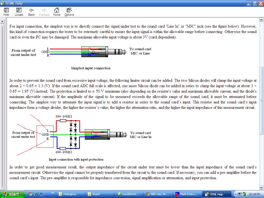

làm ocilloscope đơn giản từ usb sound card
đo xung thì đc vì ngỏ vào mic có mạch lọc dùng tụ nên nếu bạn cho dòng 1 chiều liên tục thì nó sẽ ko hiểu nhưng nếu là xung trong tầm ngưỡng nghe thì có thể đo đc. Còn nếu là USB sound thì bạn có thể tháo ra nối tắt con tụ đầu vào, còn tầm đo thì phải thực nghiệm với cái USB của bạn mới biết.
ban này thích điện tử nhưng lười tìm hiểu quáNguyên văn bởi diamond Xem bài viếtkhông ai biết à hỏi lần này nửa thôi
GND là mass chung cho tín hiệu vào L_R là tín hiệu vào bạn chập chung 2 chân này củng đượcNguyên văn bởi diamond Xem bài viếtMẤY BÁC XEM giúp em cái này với có phải khi đo GND là mass board cần đo phải không còn L,R là hai kênh có phài không ạ lấy kênh nào cũng được phải không ạ
[ATTACH=CONFIG]69846[/ATTACH]
L,R 2 kênh đều dùng riêng đc, có thể đo cùng lúc 2 tín hiệu khác nhauNguyên văn bởi diamond Xem bài viếtGND mình nối vào board cần đo hả bạn còn L,R lấy cái nào cũng đuộc hay châp chung củng ok luôn à
đúng thế @@ không chung GND thì lấy gì làm chuẩn mà đoNguyên văn bởi diamond Xem bài viếtcòn chân GND nối vào đâu hả anh chung em nghĩ nối vào MAs bỏad cần đo phải không ạ
