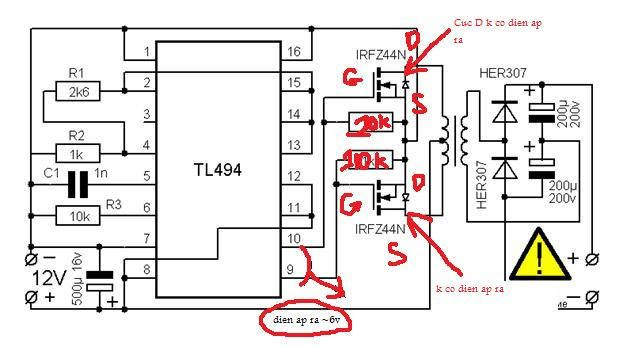

    Mình k muốn làm loãng chủ đề này, bác nào biết thì giúp mình vấn đề này với. Tại sao cực D của Mosfet không có điện áp ra? (loại bỏ khả năng Mosfet hỏng vì mình đã đo mosfet kỹ lắm rồi. Thay mới luôn 2 con 3205 mới mua 30 cành mà cũng k được, cứ đấu vào BAX là dây nóng chảy luôn)
    Sơ đồ đây ah: http://www.dientuvietnam.net/forums/...1&d=1278311000
    mình lắp nguyên si luôn. k modifê j hết.
    To bboyminh: Mình vẫn lắp theo sơ đồ này mà, chỉ thay đổi 2 con trở 470 ôm cho chân S của Mosfet thôi.

      chắc IC chết rồi anh ạ!

          Nguyên văn bởi nonamenolie Xem bài viết
          bạn đo 2 ngõ ra của 494 khoảng 5v là tốt. và kiểm tra lại xem có đấu nhầm chân BAX không

            cảm ơn bác tda1415 đã trả lời bài viết ah. Mình đo 2 ngõ ra (9 &10) của IC TL494 thì cả 2 đều có điện áp ra là ~6v. Nhưng khi đấu vào MOSFET thì chân D không có áp ra. bực mình thật đấy! để em post cái ảnh lên cho bác dễ hình dung.
            ghi chú: em đổi cả trở 10k, 1k,10 ôm rồi nhưng tình hình vẫn vậy. FET của em nó cứ trơ trơ ra đấy. điện vào thì có nhưng k có điện ra. Cú quá em thay luôn con FET khác đang dùng nhưng tình hình vẫn thế.
            p/s: Em đo điện áp ra của FET khi chưa lắp BAX (đo chân D) , có phải là khi chưa lắp vào BAX thì chưa có điện ra ở chân D không? BAX thì em vẫn dùng BAX đang chạy mà, chắc chắn là k đấu nhầm đc.
            - Em giải thích rõ hơn nhé! em cho điện vào mạch, bình thường nếu không cho điện vào cái vòi voi của BAX thì mạch bình thường k nóng j cả. Nhưng cứ táng điện áp vào cái vòi voi ấy là mạch nóng ran lên, để lâu thì dây điện chảy, FET nóng, Tụ 1000u cũng nóng. nói chung là nóng trong người.... Đo điện áp ra của FET (chân D) nó cứ đứng sờ sờ ở mức 0Volt thế mới đau.
            - Em nghi là do chưa có điện áp nên mới bị BAX đánh ngược lại nên FET mới nóng như thế!
            Chán vãi! Nhờ các cao thủ giải thích giúp. đa tạ!

              dòng sơ cấp cao quá lên mạch nóng dây chảy, còn áp của bạn đo được 0V thì bạn thử đo fet nguội xem sao dùng đồng hồ kim que đen tại D quẻ đo tại S xem có thấy kim lên không? nếu kim lên thì con diode bên trong fet bị chập rồi

                1.Bạn chưa BAX vào thì chân D lấy áp ở đâu ra ? Thế này nhé : Dương nguồn ~~> Chân giữa sơ cấp ~~~> Chân D hai Fet ~~~> Chân S của Fet.
                2. Có thể do tần số dao động của bạn thấp quá làm trở kháng cuộn sơ cấp nhỏ nên dòng lớn làm nóng Fet và nóng dây. Bạn có thay đổi trị số của R3 và C1 không ?
                3. Bạn dùng nguồn từ gì để thử mạch ? Từ Accu hay Adapter ?. Nếu từ Adapter có thể Fet bị chập dẫn tới nóng dây. Chứ nếu dùng Accu thì có ngay màn khói lửa chứ làm gì có chuyện nóng

                  To anh fireman: anh có thể giải thik giúp em vấn đề này đc k ah?
                  1.Bạn chưa BAX vào thì chân D lấy áp ở đâu ra ? Thế này nhé : Dương nguồn ~~> Chân giữa sơ cấp ~~~> Chân D hai Fet ~~~> Chân S của Fet. <=== e k hiểu.
                  2. E chỉ thay đổi có R10(chân 4) thành 2k7 thôi. Còn lại tất cả giữ nguyên. C1 e dùng tụ màu xanh có ghi 102. Với lại e đã làm thành công trên mạch này với R2k7. Nhưng k hiểu sao lắp thêm 1mach khác thì bị như thế.
                  3. E dùng accu, táng điện vào khoảng 5s thấy tí khói ỏ tụ nối với chân 7 và 8. Sau đó dây nóng chảy và fet nóng ran
                  Cho e hỏi thêm là. Có phải do e chưa đấu vào BAX nên chưa có điện ỏ chân D k ah?
                  Nếu thế chắc em đấu nhầm chân BAx rồi. Hix
                  bax e đấu như sau ah. Tính từ bên có vòi voi ( nhìn từ trên xuống ) Em lấy 2 cặp tù 1-2 (1 cặp) từ 3-4 (1 cặp) còn từ 5-6 để nguyên.
                  Theo sơ đồ bax thì 12v 5v 3v em lấy 12v và 5v còn 3v để nguyên.

                    Bạn dùng đồng hồ để thang x1 đo điện trở của vòi và 2 chân bạn xác định xem có lên không ?

                      Hiện h e không có ở nhà ah. Để trưa mai e thử lại. Điện nguồn ra từ IC vẫn có nên khả năng duy nhất là do BAX thôi. Cảm ơn anh nhìu ah, mai e sẽ post bài sau ah.

                        Nguyên văn bởi thanhfdc
                        Hix, 1 là đấu sai cực tính tụ, 2 là đấu sai cực tính nguồn. Dính cái 1 thì nhẹ, chứ phải cái 2 thì nặng đây... Chắc là 1 thôi, chứ 2 thì khói lửa ngay từ s đầu chứ ko cần chờ đến 5s đâu.
                        BAX nguồn máy tính có rất nhiều kiểu chân. Phải căn cứ vào mạch thực tế từ khi chưa tháo ra mà xác định chân cẳng cho chuẩn. Thế này thì chắc là đấu sai chân BAX rồi. Có con có cả đường 3V3 nhưng hầu hết chỉ có đường 12V và 5V thôi. Đã lấy thì chỉ dùng 1 cặp chân thôi. Hoặc là cặp 12V hoặc là cặp 5V. Ko dùng lẫn cả 2 cặp này được. Mà ở đây dùng cặp 5V kia mà.
                        - E có đọc bài của bác Viethung94 là dùng 2 cặp để đăng hiệu xuất mà. (có nghĩa là 12v+ và 12v - chặp thành 1) tương tự (5v + và 5v- chặp thành 1).
                        Theo như bác nói thì mình đấu 2 cặp như vậy là sai ah? Mạch trước mình cũng dùng 2 cặp 12v và 5v để tăng hiệu xuất mà? có sao đâu? Mình chỉ nghi là đấu vào cặp 5v và 3v thôi.

                          Bạn tìm cặp xuất ra 5V thôi, như thế là hiệu suất cao nhất rồi.
                          Còn muốn cao hơn nữa bạn phải thêm biến áp để mắc nối tiếp đầu ra.

                            đang rãnh mình đọc bài của bạn thì thấy cái bệnh " nóng trong người " cái mạch của bạn làm mình cũng nóng trong người. thế này nhé, 494 bạn đã đo ngõ ra thế là tốt. trước hết bạn hãy bỏ cái tụ hóa lớn ở nguồn đi, rồi bạn kiểm tra kỹ lại fet xem nhé, xem diode nội có chập không. nếu fet tốt thì gắn fet vào nhưng chưa gắn BAX vào. cấp nguồn đo vôn chân D của fet và dương nguồn ( que đen vào D, que đỏ vào + nguồn). nếu cả 2 fet có áp lên là tốt. tiếp cho BAX vào, thứ cấp để không bỏ hết các diode nắn nhé. nếu nó nóng trong người nửa chắc nó bị ma ám

                              Yes. Em đo FET khi chưa lắp BAX thì Chân D của FET(Cực -) và cực (+) thì có điện bình thường (mạch rất mát)
                              - Khi cho điện (+) vào BAX thì dây điện & BAX nóng như lửa luôn.
                              - Có phải em xác định chân BAX sai nên mới bị đoản mạch không?
                              p/s: BAX nên dùng 1 cặp dây 5v hay 2 cặp 12v & 5v thì tốt hơn ah?

                                trời ơi,anh cứ lắp 2 cuộn 5 V thôi,không phải rắc rối quá làm gì cả đâu,
