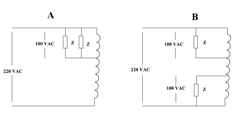

    Em có 1 biến áp tự ngẫu 220/100 VAC. Với 02 sơ đồ A & B, các bác cho biết cách đấu nối nào có lợi nhất ? Lý do ?

    dùng sơ đồ b! lợi hơn. Nhưng dùng sơ đồ chuyển phần giữa của sơ đồ b về một trong 2 đầu sẽ lợi nhất.

      Bác có thể cho vài lời giải thích ? Lợi về công suất hay vấn đề gì khác ?
        Mạch nối tiếp thì nằm ở giữa hay ở đầu thì cũng như nhau thôi. Nếu cần thì thay cuộn dây ở giữa bằng dây có tiết diện lớn hơn.
        sau.ph
          Có vẻ về cảm quan thì p/a B tốt hơn nhưng có bác nào phân tích rõ hơn về ưu/nhược của 2 p/a ?

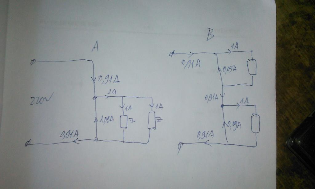

            Giải thích: Giả sử tải 1A

              Giải thích: Giả sử tải 1A Click image for larger version

                Theo hình A thì phải dùng lõi Fe có công suất 110W. Hình B chỉ cần lõi Fe công suất 18W.

                  Vấn đề ở chỗ biến áp của em công suất 3kva - 15A, nếu đấu theo kiểu B thì có thể sử dụng với công suất là bao nhiêu ?
                    Kiểu B cho công suất gấp đôi. Nếu tải là điện trở thì mỗi tải nên dùng khoảng dưới 2KW cho đỡ nóng biến áp.

                        Ngần đúng ta có tải vào bằng tải ra. Bạn tính dòng của Z1, Z2 chiều dòng điện vẫn thế. Bạn sẽ tính được dòng trong các phần của cuộn dây. Từ đó chọn dây cho phù hợp để đạt kinh tế nhất.

                          Cảm ơn bạn. Cho mình hỏi: Giả sử dòng tải qua Z là 15A thì cách tính các dòng điện đi qua các cuộn dây biến áp như thế nào ? Giá trị là bao nhiêu ?
                            Bạn nhân các giá trị trên #7 với 15

                              Vậy dòng qua 02 cuôn dây (p/a B) là 1.35A ?
