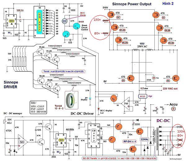

1.000W / 12VDC to 220VAC converter Lan Huong.

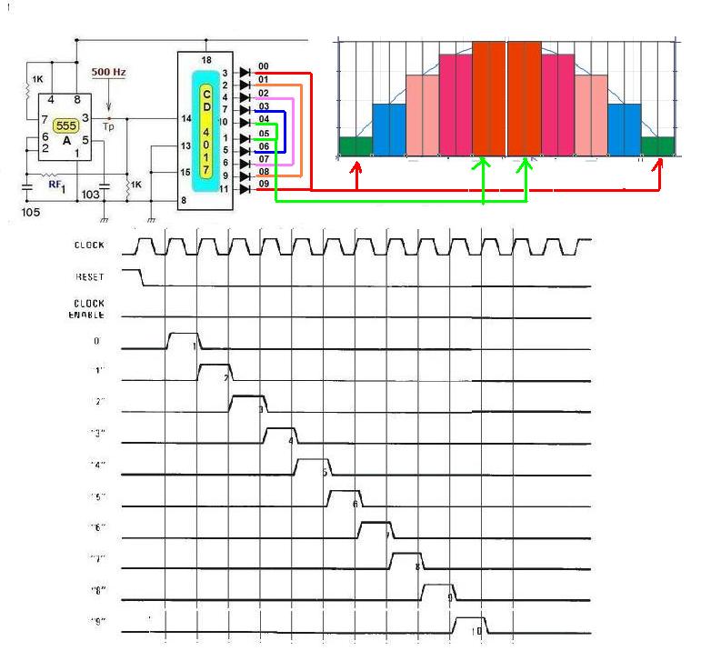

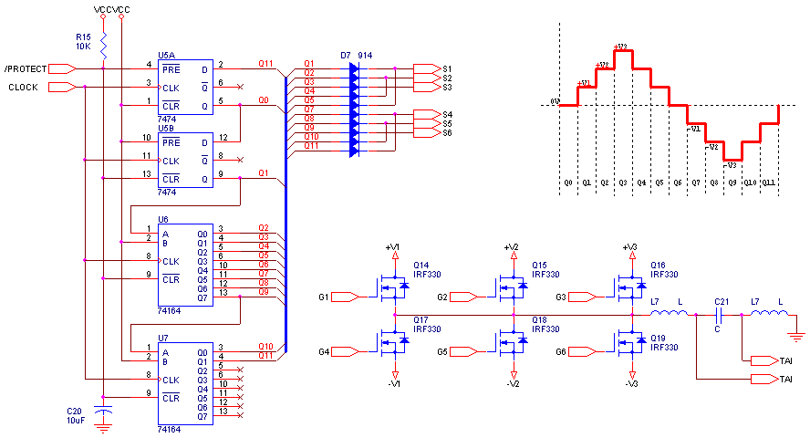

1/. Anh tính kiểu gì mà cả "đám" bọn em thất kinh thế hả anh Khuyên ? Đơn giản thế này thôi :Nguyên văn bởi phamkhuyen Xem bài viết1.tần số Fo =500Hz -->To=1/500 ;vào 4017 chia 10 thì thời gian 1 xung t=10 xTo=10/500;một chu kỳ sine =10 xung -->T=10x10/500=1/5-->F=5Hz
2.cầu Wien không có vấn đề nhưng vấn đề là con diode nắn 115v nó ngăn dòng chảy lại
- Mỗi 10 xung thì hoàn tất một chu kỳ hình Sin đa bậc.
- Như vậy trong một giây có 500 xung thì hoàn tất 50 chu kỳ ==> 50 Hz
Anh chỉ cần ráp một mạch trên testboard, đo là thấy ngay thôi.
2/. Việc bố trí cầu Wien : hiện nay em thiết kế dùng điện áp đối xứng nên có khác một chút so với mạch ban đầu này và đang chuẩn bị sản xuất anh ạ.
Cám ơn anh và anh ntcisa đã quan tâm.
Lan Hương.

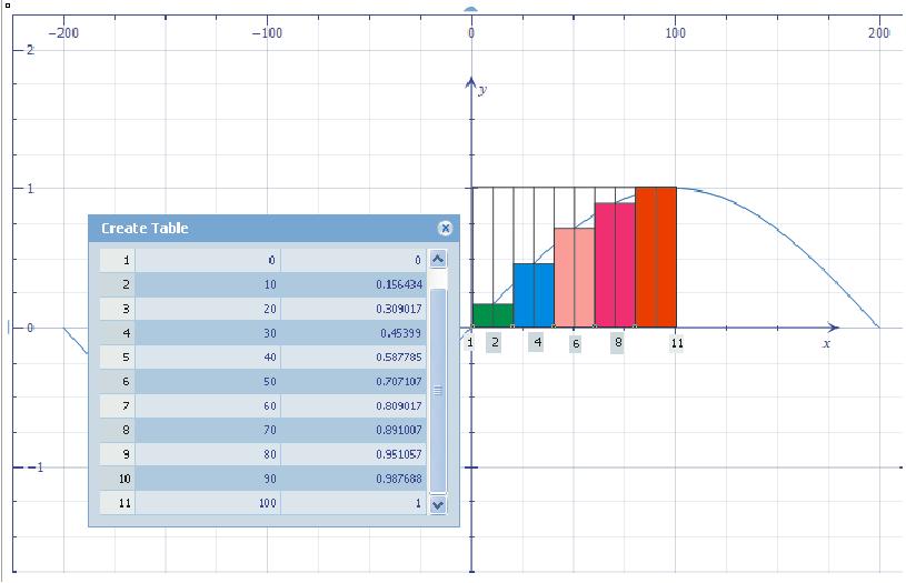

Tại sao LanHuong sử dụng các mức điện áp 310V,260V,195V,115V và 50V
Thấy ở đây đông vui nên tui góp tí
Sau đây là
tui tính các mức điện áp cần có để tạo ra bao hình sin .
Chia 1/4 chu kỳ ra làm 10 phần bằng nhau tương ứng với 9 degree hay pi/20 .
Ở điểm 2 ,trên hình ,-->pi/20-->0,156 biên độ
Ở điểm 4 ,trên hình ,-->3pi/20-->0,454 biên độ
Ở điểm 6 ,trên hình ,-->5pi/20-->0,707 biên độ
Ở điểm 8 ,trên hình ,-->7pi/20-->0,891 biên độ
Ở điểm 11 ,trên hình ,-->pi/2-->1 biên độ
Nếu định làm converter ra 220Vac thì cần điện áp đỉnh là
220*căn 2=311V
==> cần có các mức điện áp là
311V , 277V , 220V , 140V và 48,5V
so sánh với các mức điện áp của LanHuong tính
310V , 260V , 195V , 115V và 50V
thì có 3 sự khác biệt (cái đo đỏ đó )
có phải là qua thực tế hoạt động của converter mà LH tăng giãm như thế không ?Last edited by nguyenmau; 21-05-2008, 14:49.
Tại sao clock là 500Hz ?
Trước hết phải nói là
tui chưa hiểu 100% ý tưởng thiết kế của LanHuong nên khi tính có thể bị hố to .
LanHuong thông cảm nghen .
Mục đích là làm ra 220Vac/50Hz !
f = 50Hz ==> T = 1000ms/50=20ms
Chu kỳ là T =20ms
Một bán kỳ là T/2=10ms
Trong một bán kỳ có 10 mức điện áp tương ứng với 10 xung từ CD4017 .
Khoãng thời gian tạo ra một mức điện áp là 1/10 bán kỳ ,tức là 1ms .
1ms nầy là chu kỳ của clock
Như vậy , tần số clock phải là 1Khz
trong 1 bán kỳ chỉ có 5 mức điện áp thôi (195v - 115v, 260v - 50v, 310v - 0v, 260v - 50v, 195v - 115v).Nguyên văn bởi nguyenmau Xem bài viếtTại sao clock là 500Hz ?

Trong mạch "Converter Lan Hương" thì 10 mức điện áp cho một chu kỳ bạn ạ. Đúng như bạn ntcisa nói ở trên :Nguyên văn bởi nguyenmau Xem bài viếtTại sao clock là 500Hz ?
Chu kỳ là T =20ms
"trong 1 bán kỳ chỉ có 5 mức điện áp thôi (195v - 115v, 260v - 50v, 310v - 0v, 260v - 50v, 195v - 115v)".
Còn các mức điện áp có khác với tính toán của bạn là do Lan Hương đã thay đổi sau rất nhiều thực nghiệm. Lúc không tải thì có hơi khác nhưng khi có tải cảm thì nó bảo đảm hoạt động tốt hơn.
Stone may mắn được theo dõi thông tin về các thực nghiệm của Lan Hương.Hôm nay phải hơn hôm qua và thua ngày mai!
Thông cảm nhen, lâu lâu cũng hơi bị hâm một tý ,chưa có gì thì đã chia tần số cho 10 rồi !Nguyên văn bởi lanhuong Xem bài viết1/. Anh tính kiểu gì mà cả "đám" bọn em thất kinh thế hả anh Khuyên ? Đơn giản thế này thôi :
mình đã sai ,sorry!!Last edited by phamkhuyen; 21-05-2008, 18:36.

(195v - 115v, 260v - 50v, 310v - 0v, 260v - 50v, 195v - 115v)?

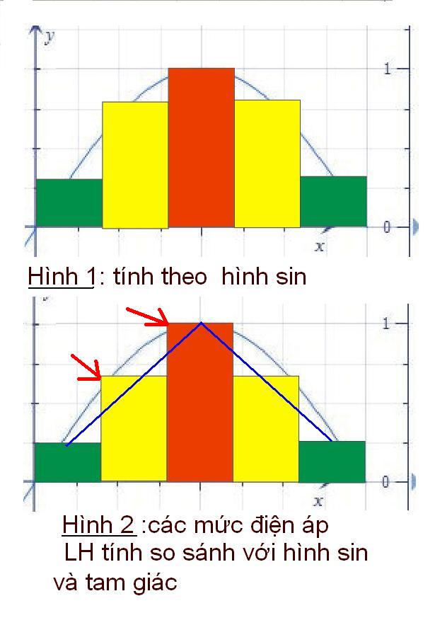

Thanks ...Thấy chưa ! bị hố rồi .
tui tính chơi .
Hình 1 ,tính theo hình sin ra các mức điện áp 96V,252V,311V
so sánh với các mức điện áp LH tính : 80V,210V ,310 V thì thấy 2 mức điện áp thấp hơn đều giãm 83% ,như hình 2 .
Bạn chú ý hai mũi tên ,đó là lý do LH giãm (đoán mò
-->thực nghiệm cho kết quả tốt như bạn ... cho biết .
(tui đang tính làm 12Vdc->220Vac sin ,Po=50W ,Po/Pi khoãng 80% để chạy quạt phòng khi cúp điện )

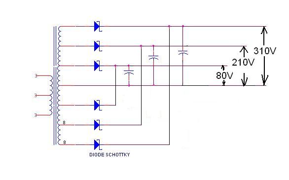

Phần tạo ra 3 mức điện áp như hình vẽ ,LH nhiều kinh nghiệm góp ý
tui
phần nầy nhé ,thank .Last edited by nguyenmau; 23-05-2008, 00:57.
Anh đoán gần đúng rồi đó. Quả thật là khi vẽ ở các mức áp tính toàn thì phần "dôi dư" khỏi đường bao Sin lớn hơn nhiều --> lợi suất trên tải cảm giảm mạnh nên Lan Hương trải fourrier ngắn để tạo đáp ứng tốt với tải cảm mà có lợi suất cao hơn. Nó "gần gần" với hình tam giác như anh thấy đó.Nguyên văn bởi nguyenmau Xem bài viết(195v - 115v, 260v - 50v, 310v - 0v, 260v - 50v, 195v - 115v)?
tui tính chơi .
tui

- RF1 và RF2 là điện trở định thiên cho dao động của LM555, cần được cân đo thực tế ứng với linh kiện để đạt tần số cần thiết. Nó liên quan đến các linh kiện khác nên không thể ghi cụ thể được.Nguyên văn bởi bantoi Xem bài viếthii xin lỗi các bác cái nha cho em hỏi ở mạch này thì
tụ là tụ hóa a`
RF1 và RF2 ==?
BCC Alarm + PC123 ==?
em gà mà xin lỗi nha
- BCC Alarm là một loại còi báo điện tử cỡ cái cúc áo, dày 10mm, cấp điện từ 3V đến 15V là nó kêu lên để báo ngắn mạch (break circuit). Còn cái PC123 là con Opto.
Ký hiệu tụ hóa luôn đi kèm chiều (dương), còn tụ không phân cực thì dĩ nhiên là không ghi chiều dòng điện bạn ạ
