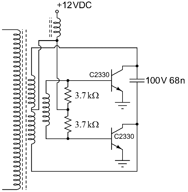

    Các bác cho em xin cách tính công suất và cách tính vòng dây cho biến áp xung với. Tình hình là em đang quấn biến áp xung 1x1cm đễ kích 12v lên thắp bóng tuýp 60 nhưng search trên mạng thì rất nhiều mạch nhưng khi quấn thì cuộn dây và sò rất nóng. Mong các bác ra tay giúp đỡ! Em quấn theo kiểu lấy xung hồi tiếp từ biền áp cấp cho 2 trans ạ.

      1004 ơi,ráp theo mạch của LAN HƯƠNG là được rồi.
      lâu nay chưa tìm được mạch nào ưng ý sao?
      còng nóng thì thay còng có dòng [amper] lớn hơn là được
      cuộn dây nóng coi chừng bị chập nhẹ các vòng dây làm cho còng mau nóng.
      -cho tôi xem sơ đồ và số liệu coi có giúp gì được kôg.

        Em cảm ơn bác manhnha! Giờ em muốn làm mạch sạc điện thoại dùng 12v kích lên 220v khoảng 10w, dùng biến áp xung 1cm x 1cm, 2 tran D882. Em nghĩ dùng biến áp xung thì mạch sẽ gọn hơn ạ! Em quấn 2 cuộn sơ:30 vòng dây 0,1mm x 2 ; 1 cuộn hồi tiếp 60 vòng dây ; cuộn thứ 550 vòng dây 0,1mm.
        2 dây của cuộn hồi tiếp em cho vào 2 chân B của trans rồi từ 2 chân B của 2 trans nối lên (+) nguồn 12v bằng 2 trở 1k5.
        Còn 2 cuộn sơ cấp nối 2 đầu vào 2 chân C của 2 trans, 2 đầu còn lại nối lên (+) 12v. 2 chân E nối mass.
        Em không post sơ đồ lên được vì đang xài mobi. Mong bác thông cảm! Thank

              Các bác giúp em mạch này nhé! biến áp xung 25mmx20mmx5mm, các bác giúp em tính vòng dây hoặc cho em công thức được không ạ?

                          với lỏi 25mmx20mmx5mm tính ra diện tích lỏi = 5cm2 [25mmx20mm],suy ra cạnh đứng chỉ có 5mm,làm gì có lỏi nầy.
                          với lỏi 5cm2 thì công xuất tầm cở 100w,mà bạn yêu cầu chỉ có 10w như ở trên.
                          hảy cho thông số chính xác như :điện áp đầu vào ,điện áp đầu ra ,công xuất VA ,diện tích lỏi ferit.tôi sẻ tính số liệu cuộn dây.
                            cuộn chủ mà quấn dây 0,1mm là quá nhỏ [cuộn dây vào chân C] , nóng cuộn dây là đúng rồi.

                              Em muốn chạy như sơ đồ trên. Công suất ra khoảng 10w, 220v. Điện áp đầu vào 12v (dùng acquy xe máy). Biến áp em để ngoài nhà nên không biết thông số chính xác, mong a thông cảm. Em đang ở fòng trọ nên đang dùng lõi 1x1mm. Anh cố gắng tính giúp em với. Hoặc có công thức thì cho em xin cũng được. Hj, làm phiền a quá nhiều rồi. Thanks you!!!!!
