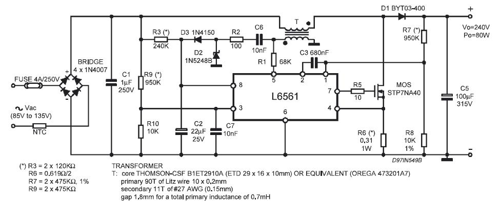

Diễn đàn đã giới thiệu vài mạch ổn định và nâng áp từ 2,7-4.2V lên 5V để sạc DTDD, tuy nhiên vì thiếu linh kiện và hiện em có nhiều IC bù cos phi L6561 và tìm được mạch dưới đây.
Vậy các huynh đệ đam mê điện tử cho em hỏi, có thể dùng loại mạch này và tính lại linh kiện cho hợp lý để ráp bộ sạc di động dự phòng được không( cần dòng nạp từ 0.7-2A), và hiệu suất có bằng hoặc cao hơn các mạch trước đây không? Em cảm ơn rất nhiều!
