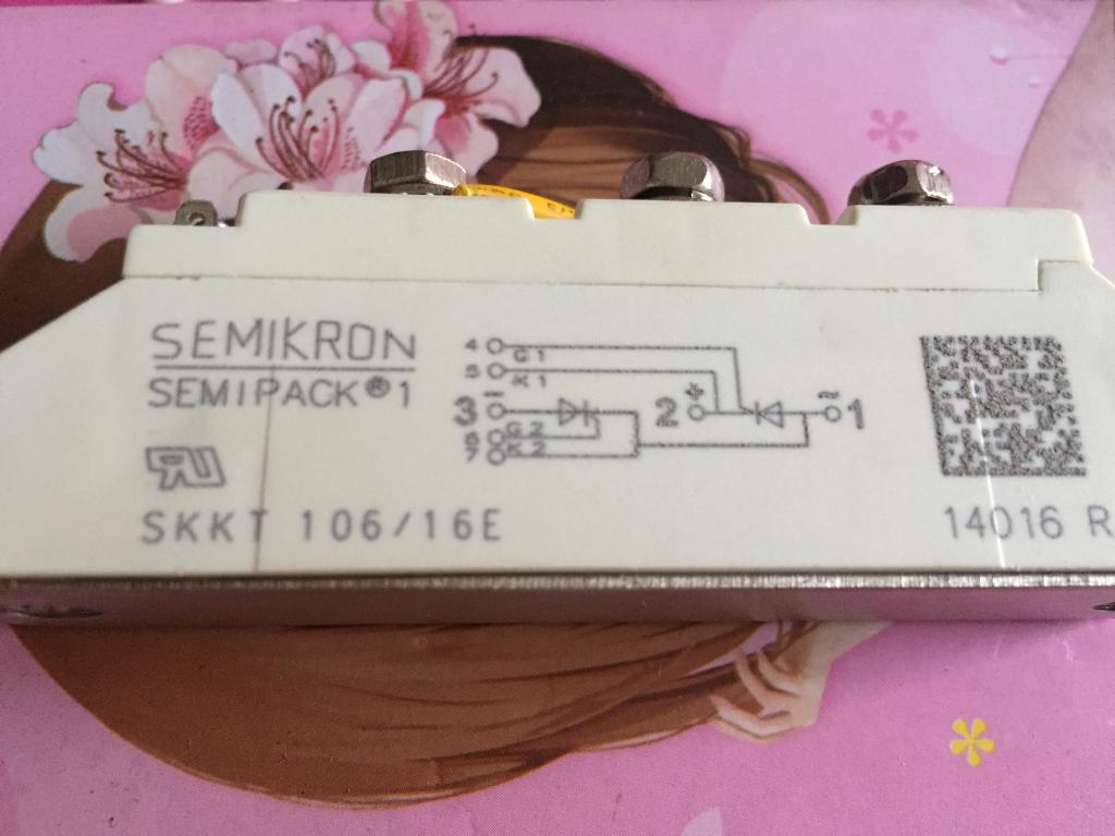

Trước đây em dùng Triac, nhưng thấy độ bền khong cao nên muốn chuyển qua dùng SCR ghép đẳng hiệu. Dùng trên mạch kích Triac như cũ. Xin hỏi mọi người sơ đồ nối dây để biến SCR đẳng hiệu thành Triac ạ. Em đang nối 2-3 làm một chân MT2, chân MT1 là chân 1 chân kích nối chung G1-G2. Nhưng nó luôn bị kich. Xin chỉ cho em cách ghép. Em xin đa tạ
Giúp em kích SCR đẳng hiệu (Thuyristor kép) thay thế triac

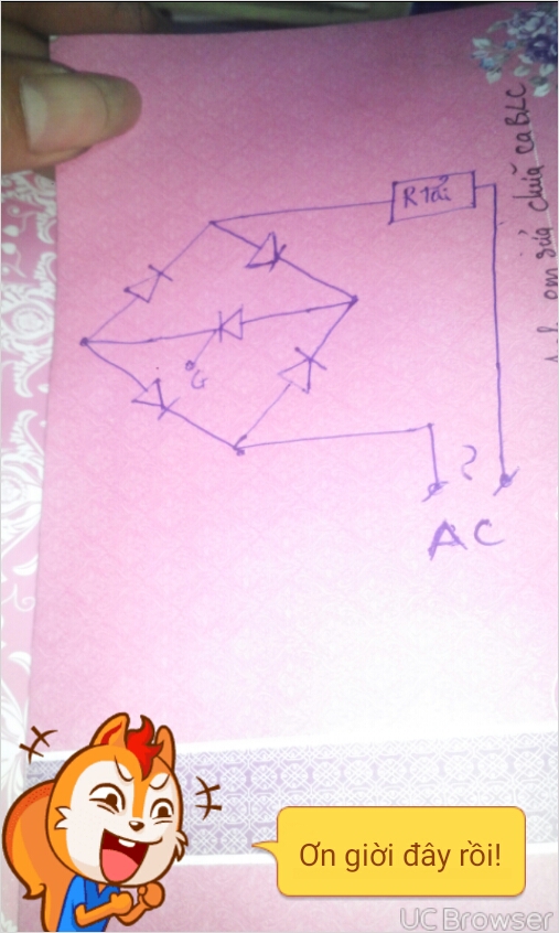

Em kích bằng cả 2 nửa chu kỳ ạ. Muốn nó hoạt động như một triac. Cho em hỏi thêm là nếu dùng linh kiện (như trong hình) thì phải lắp thêm 4 diodes thế nào ạ? Giúp em cái sơ đồ để em thử luôn ạ. Em cảm ơn!Nguyên văn bởi HTTTTH Xem bài viếtThay triac bằng thyristor thì chỉ cần lắp 1 thyristor và 4 diodes là được. Hay bạn còn kích bằng cả xung âm ?
Lắp 4 diodes thành 1 cầu nắn.
SCR mắc giữa các lối ra DC (đúng chiều: K vào đầu dương, A vào đầu âm của các diodes, tức là K nối nguồn âm, A nối tới nguồn dương).
Các lối vào AC của cầu thì mắc vào các điểm T1, T2 của triac.
Bây giờ chân K của SCR dời vào bên trong cầu nắn nên phải kích xung cho SCR qua optocoupler hoặc biến áp, không kích trực tiếp được như khi dùng triac.Chưa đỗ tú tài, nên vẫn còn phải đi học.

Cảm ơn bác nhiều. Nhưng nếu theo sơ đồ đó thì dòng qua diode cầu rất lớn, bằng dòng qua tải (em dùng đến 40A). Khi đó con diode giá sẽ cao mà một con SCR lại không hoạt động (SCR kép như hình) lãng phí. Em muốn các bác chỉ giúp em cách nối đẳng hiệu để dùng cả 2 con SCR trong đó. (Xem hình giúp em)
Bạn phải kích thông qua linh kiện cách ly ( biến áp xung hoặc opto ....)Nguyên văn bởi vietyen125 Xem bài viếtCảm ơn bác nhiều. Nhưng nếu theo sơ đồ đó thì dòng qua diode cầu rất lớn, bằng dòng qua tải (em dùng đến 40A). Khi đó con diode giá sẽ cao mà một con SCR lại không hoạt động (SCR kép như hình) lãng phí. Em muốn các bác chỉ giúp em cách nối đẳng hiệu để dùng cả 2 con SCR trong đó. (Xem hình giúp em)

Dòng tới 40A ? Cái này là "mới" đây
Với dòng 40A thì tốt nhất là đừng dùng SCR thay cho triac vì tiền mua diode + SCR cao hơn tiền mua triac, mà lại vẫn chưa kích được ở bán kỳ âm.
Bạn đang lắp theo cái sơ đồ "đẳng hiệu" của bạn, chúng tôi không biết bạn đã nối các điểm " 1 "; " 2 " ; " 3 ", K1, K2, G1. G2 như thế nào.
Chỉ biết rằng " 2 " nối vào " + "; "3 " nối vào " - " tức là vẫn phải có diodes đó nghe.
Còn " 1 " nối vào " ~ "; vậy thì còn 1 đường dây " ~ " nữa nối vào đâu vậy ?Chưa đỗ tú tài, nên vẫn còn phải đi học.

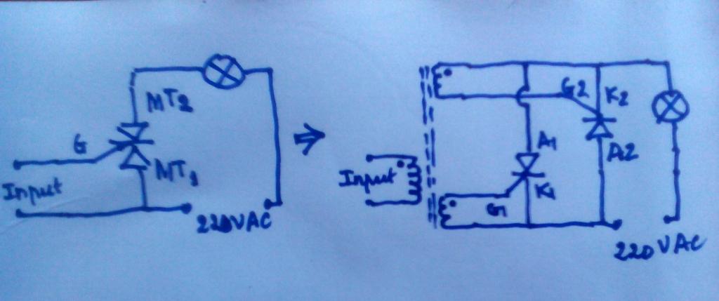

Về lý thuyết thì 2 SCR có thể thay cho 1 triac nếu được lắp như thế này.
Chú ý chiều quấn dây của biến áp cách ly để cung cấp các tín hiệu ngược pha cho các SCR.
Lưu ý là: khi bạn kích bằng xung có tần số cao thì trong bán kỳ "phân cực thuận" của SCR, sau khi có xung kích đủ lớn, SCR mở và mở luôn cho đến khi hết bán kỳ, chứ không thực hiện băm xung theo tín hiệu vào.Chưa đỗ tú tài, nên vẫn còn phải đi học.

Phương án này của bác quả thực rất hợp lý. Tuy nhiên bản thân em thấy cái vụ biến áp để cung cấp tín hiệu ngược là rất khó. Chẳng lẽ chúng ta phải tự cuốn ạ. Em có thấy chị Lan Huong trong diễn đàn. Này nói về vấn đề mắc đẳng hiệu, nhưng cũng không rõ ràng. Cảm ơn bác đã nhiệt tình hỗ trợ. Rất mong nhận được ý kiến từ bácNguyên văn bởi HTTTTH Xem bài viếtVề lý thuyết thì 2 SCR có thể thay cho 1 triac nếu được lắp như thế này.
[ATTACH=CONFIG]n1677099[/ATTACH]
