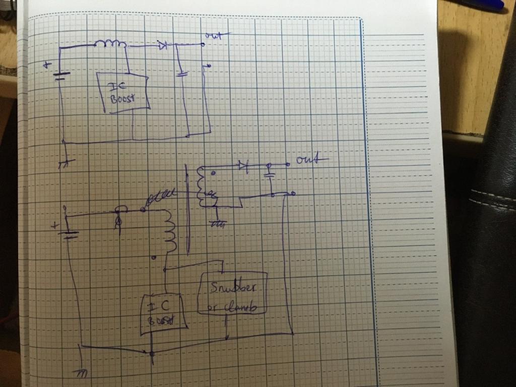

    E muốn mạch điện áp linh hoạt như Cuk mà hình như ko ai bán sẵn.
    E quấn thêm thứ cấp cho cuộn cảm mạch boost bán ngoài chợ. Để làm nguồn cách ly. Ý tưởng như hình vẽ ok ko các bác.
    Có cần Mạch bảo vệ quá áp cho ic boost ko?
    Thị trường có sẵn loại công tắc gạt bên cạnh, hoặc mua loại này: https://vi.aliexpress.com/i/4000036426055.html
      Nói là nguồn cách ly thì ko đúng vì vẫn còn chung GND, tuy nhiên mạch trên sẽ chạy được và thực tế 1 số mạch buck-boost trên thị trường cũng quấn như vậy
        Thay vì quấn thêm vào cuộn cảm, mua cuộn cảm lõi xuyến sẵn rồi cắt ở giữa ra thành 2 cuộn cảm chung lõi với nhau (tương đương biến áp xung) có lẽ hợp lý hơn. Hoặc quấn từ đầu trên lõi ferrite EE hoặc EI cũng không khó lắm. Có cần snubber hay không còn tùy thuộc vào điện áp vào/ra, điện áp chịu đựng của đèn công suất đồng thời tỷ lệ biến áp nữa. Ćuk converter nhìn qua hơi giống flyback nhưng thực tế chưa bao giờ dễ dàng.
          Bạn có thể tham khảo Datasheet của con IC XL6009
            Bạn coi tham khảo bài này là mạch Flyback đúng TL431 để cách ly giữa sơ cấp và thứ cấp
