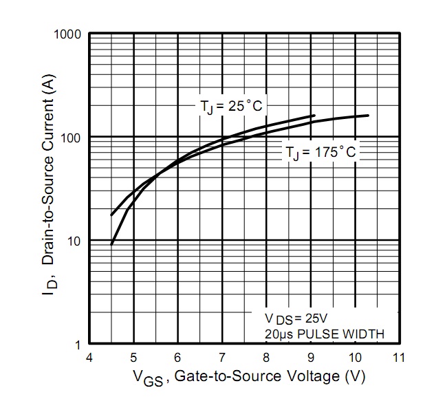

irfz44n.pdf ai giúp xác định áp Vgs FET bão hòa giúp mình với, có datasheet luôn đó. với kích nó cần phải đúng Tr hay Tf không để cho nó tăng và giảm sườn đúng không bị nóng FET ?. bình thường FET rất nóng.
xác định áp VGS dẫn bão hòa FET irfz44
Theo tôi VGS>=10V ,dùng mạch bổ phụ,nếu mà quấn lại biến áp xung thì khả năng biến áp không chuẩn sẽ nhiều hơnNguyên văn bởi trongbang2 Xem bài viếtcần giúp đỡ nhiều đang bức xúc lắm
Irfz44
E kích như thế nào cũng nóng fet cả xung dùng tl494 chạy nữa cầu, tại đang thử thôi nói thiệt áp chưa lúc nào em kích trên 10v, tại khi chưa mắc vào cực G thì 9v mắc vào G áp GS còn khoảng 6v, ví dụ áp 12v kích vào G thì sụt còn 9v vậy thì lấy giá trị 12v hay 9v nào để làm chuẩn kích cho fet để lựa chọn cho nó dẫn bão hòa? Ai biết thỉnh giáo !!! Đang rất bức xúc
Bức xúc gì. Fet nóng do một số nguyên nhân sau :
- Biến áp ít vòng quá. Biến áp xung thì mới đầu cứ giã 10 vòng đi, tuy là công suất yếu đi nhưng sau có kinh nghiệm thì rút dần xuống.
- Fet lởm, Rdson cao .
- Áp kích thấp. Dù gì cũng nên giã từ 11V trở lên, nhưng đừng quá 20V.
- Xung kích xấu. Kiểm tra xem mạch kích xung thế nào, có tụ lọc nguồn vào chưa ...
_____
Khi kích Fet không được tính áp kích là điện áp trung bình ( dùng đồ hồ đo ) mà phải tính là điện áp đưa vào G khi mở Fet. Cái điện áp này dùng máy hiện sóng mà đo hoặc áng chừng gần đúng.
Nguyên văn bởi trongbang2 Xem bài viếtE kích như thế nào cũng nóng fet cả xung dùng tl494 chạy nữa cầu, tại đang thử thôi nói thiệt áp chưa lúc nào em kích trên 10v, tại khi chưa mắc vào cực G thì 9v mắc vào G áp GS còn khoảng 6v, ví dụ áp 12v kích vào G thì sụt còn 9v vậy thì lấy giá trị 12v hay 9v nào để làm chuẩn kích cho fet để lựa chọn cho nó dẫn bão hòa? Ai biết thỉnh giáo !!! Đang rất bức xúc
kích nửa cầu là thế nào?tức là dùng có 1 con fet thôi à,nếu làm vậy thì phải có mạch dập điện áp ngược của biến áp sinh ra(gồm 1 tụ và diode nối tiếp),không có nóng là đúng rồi.
