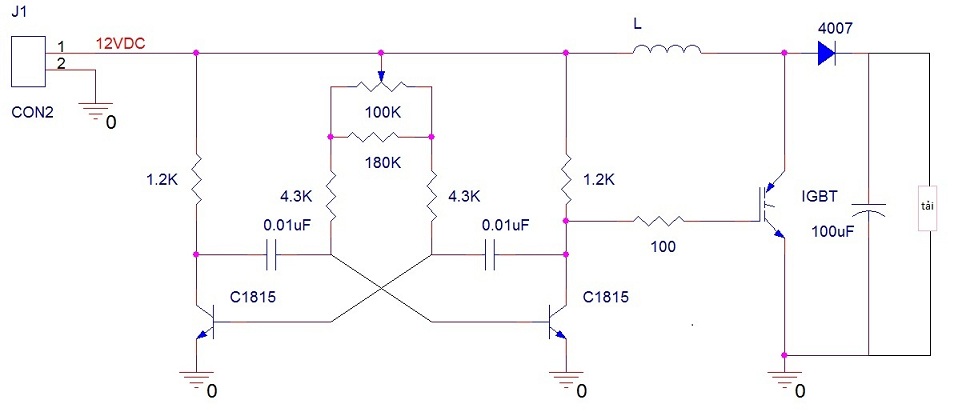

cần giúp đỡ mạch tăng áp
Vậy làm thế nào để tăng dòng lên. Mình sài nguồn ac qui. Mình nghĩ dòng ra cũng đủ. Tải của mình dòng chỉ 0.5A.Nguyên văn bởi kimman3 Xem bài viếtmạch này dòng ra nhỏ nên nó sụt áp thôi
con sò IGBT mắc như vậy mà tăng áp được cũng là một kỳ tích đấy ?!!!Nguyên văn bởi trunghcmc Xem bài viếtmọi người cho em hỏi.sơ đồ mạch này thiếu sót gì. lúc chưa gắn tải thì điện áp ra đo được là 200v lúc gắn tải vào thì còn có 50v
[ATTACH]83139[/ATTACH]
Tại sao không tăng được bạn.khi IGBT dẫn thì dòng điện đi qua L rồi qua IGBT xuống mass.khi IGBT ngưng dẫn cuộn cảm sẽ sinh ra sức điện động làm tăng áp. Mình đã lắp chạy đo được 200v.không hiểu sao cấp tải vào sụt áp ngayNguyên văn bởi Quocthaibmt Xem bài viếtcon sò IGBT mắc như vậy mà tăng áp được cũng là một kỳ tích đấy ?!!!
thì đó cũng chỉ là lý thuyết thôi , còn thực tế thì lại khác, và thực tế đã chứng minh rồi .Nguyên văn bởi trunghcmc Xem bài viếtTại sao không tăng được bạn.khi IGBT dẫn thì dòng điện đi qua L rồi qua IGBT xuống mass.khi IGBT ngưng dẫn cuộn cảm sẽ sinh ra sức điện động làm tăng áp. Mình đã lắp chạy đo được 200v.không hiểu sao cấp tải vào sụt áp ngay
Nhưng thực tế mình lắp chạy mà bạn.thế bạn có cách nào chỉ mình tham khảo thêmNguyên văn bởi Quocthaibmt Xem bài viếtthì đó cũng chỉ là lý thuyết thôi , còn thực tế thì lại khác, và thực tế đã chứng minh rồi .
trong hình sơ đồ thì không hiểu cuộn dây là cuộn cản hay cuộn cảm , tôi thấy thì đó là cuộn cản , sau nữa là con IGBT này là "pede" hay sao ấy nhỉ , nó có tới 2 chân E vừa loại P lại vừa loại N ??? . theo bác thì tần số xung của mạch kích là bao nhiêu , và điện cảm của cuộn dây là bao nhiêu (nếu nó là cuộn cảm), 2 thông số này là quan trọng để cho một mạch có thể chạy được hữu hiệu .Nguyên văn bởi trunghcmc Xem bài viếtNhưng thực tế mình lắp chạy mà bạn.thế bạn có cách nào chỉ mình tham khảo thêm
Ak.do lúc vẽ mình lấy đại cuộn dây.cuộn dây mình tự quấn nên không biết điện cảm bao nhiêu mình quấn trên lõi ferit.IGBT 25N120. Tần số mình làm là 2khzNguyên văn bởi Quocthaibmt Xem bài viếttrong hình sơ đồ thì không hiểu cuộn dây là cuộn cản hay cuộn cảm , tôi thấy thì đó là cuộn cản , sau nữa là con IGBT này là "pede" hay sao ấy nhỉ , nó có tới 2 chân E vừa loại P lại vừa loại N ??? . theo bác thì tần số xung của mạch kích là bao nhiêu , và điện cảm của cuộn dây là bao nhiêu (nếu nó là cuộn cảm), 2 thông số này là quan trọng để cho một mạch có thể chạy được hữu hiệu .
Trong sơ đồ của bạn , điện áp và dòng ra tải phụ thuộc vào tần số dao động và điện cảm của cuộn dây . Bạn phải biết tần số để tính ra cuộn dây hoặc có thể ngược lại...
Cái nữa : cái diode 4007 là không phù hợp để chạy ở loại mạch này...
tần số nhỏ thì cuộn cảm phải lớn và quấn phải thưa dây , và dây phải bện lại nhiều sợi nhỏ , còn tần số lớn thì cuộn cảm nhỏ , quấn dễ hơn , với xung 2khz thì cuộn cảm tổ bố luôn . và bác "thetung" cũng có đưa ra thêm con diode không phù hợp nữa đó , may là với 2khz chứ cao đến 10k thì diode 1N4007 đi tàu suốt luôn .Nguyên văn bởi trunghcmc Xem bài viếtAk.do lúc vẽ mình lấy đại cuộn dây.cuộn dây mình tự quấn nên không biết điện cảm bao nhiêu mình quấn trên lõi ferit.IGBT 25N120. Tần số mình làm là 2khz
bạn có thể chỉ mình cách quấn không.mình chưa được học qua quấn cuộn dây.với tần số bao nhiêu để quấn ra điện áp 200v.khi mình quấn với tần số 2khz thì đã đo được 200v.nhưng gắn tải vào thì còn có 50v.tải của mình là động cơ DC 200v 0.5A 120wNguyên văn bởi thetung Xem bài viếtTrong sơ đồ của bạn , điện áp và dòng ra tải phụ thuộc vào tần số dao động và điện cảm của cuộn dây . Bạn phải biết tần số để tính ra cuộn dây hoặc có thể ngược lại...
mình nghĩ tải 0.5A nên sài con diode này.
vậy để mình thay con tụ 103 thành 102 để tần số 20khz xem.với tải là 0.5A thì con diode này sài không được hả bạnNguyên văn bởi Quocthaibmt Xem bài viếttần số nhỏ thì cuộn cảm phải lớn và quấn phải thưa dây , và dây phải bện lại nhiều sợi nhỏ , còn tần số lớn thì cuộn cảm nhỏ , quấn dễ hơn , với xung 2khz thì cuộn cảm tổ bố luôn . và bác "thetung" cũng có đưa ra thêm con diode không phù hợp nữa đó , may là với 2khz chứ cao đến 10k thì diode 1N4007 đi tàu suốt luôn .
mình không có máy đo.làm cách nào để biết điện cảm bằng bao nhiêu.bạn có thể giải thích cho mình tai sao mình quấn xong lắp vào đo được là 200v nhưng gắn tải lại sụt áp.Nguyên văn bởi thetung Xem bài viếtTheo yêu cầu của bạn :
Uvào = 12V
Ura = 200V
Ira = 0,5 A
f = 2kHz
Thì cuộn dây phải có điện cảm là : 1,69 mH
