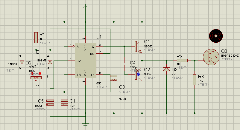

mạch PWM 555 kic IGBT và con transistor s8550 s8050
em muốn hỏi với mạch như hình vẽ thì em muốn thay 2 con S8550 S8050 bằng 2 con A1015 c1815 thì phải thay đổi những gì ??
ai giúp em với!
Bỏ luôn Q1 & Q2 đi (bên trong con NE555 chân 3 cũng có 2 con tran tương tự), nối trực tiếp trở R2 vào chân 3 của NE555, D3 lên nối song song với R3 và thay = DZ_15V, Trở R2 thay = 10 ohm.
Một điều quan trọng nữa là thêm 1 con diode đấu song song động cơ để bảo vệ Q3, con diode này chọn loại diode xung có dòng chịu đựng = với dòng qua động cơ.
