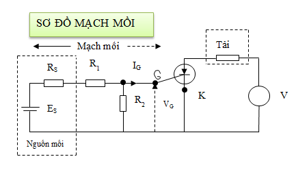

cám ơn bạn đã góp ý.mình đã đo rồi như trên mình nói đấy điện áp răng cưa mình đo được 10v còn điện áp UDK đo được 11v mình nghĩ khi điều chỉnh VR thì UDK 11v đã vượt được URC rồi chứ.mình đấu xung ra chân 14,15 vào chân B c1815 còn chân E xuống mass chân C đấu vào chân 2 opto(cực K diode) còn chân 1 opto đấu qua trở lên dương nguồn DC mình nghĩ càng cắt gần min URC xung kích ra càng lớn(độ rộng xung ) thì c1815 càng dẫn mạnh thì xung tại chân 2 opto(chân C c1815) càng nhỏ nên mình mới điều chỉnh cho UDK vượt trên URC để tắt đèn nhưng chưa được.điều này mong các bạn góp ý nhé mình đang làm mà .đầu ra chân 14,15 phải ghép tran thì diode opto tri ắc MOC 3020 dẫn mạnh thì đầu ra opto xung mới mạnh đủ kích cho SCR lớn được cái này hay lắm đó mình thử rồi kết quả cải thiện rõ rệt,vậy mới điều khiển được động cơ thật .các bạn cho mình ý kiến nhé .!
Hỏi về mạch phát xung dùng TCA 785
Mình có ý kiến thế này. Việc kiểm tra hoạt động của TCA785 thì bắt buộc phải có máy hiện sóng để kiểm tra vì đầu ra trên chân 14 và 15 là xung chứ không phải điện áp. Cho nên đôi khi đo thấy có điện áp trên các chân xung nhưng thực chất có thể vẫn không có xung nên mạch dĩ nhiên hoạt động sai, hoặc có khi đo điện áp báo 0 V nhưng thực chất nó đang có xung rất mảnh và mạch vẫn hoạt động bình thường.
Cho nên việc test TCA các bạn cố gắng làm việc với máy hiện sóng sẽ cho kết quả đúng hơn, hơn nữa với 2 kênh của máy hiện sóng các bạn có thể nhìn thấy sự thay đổi của góc kích hay nhìn thấy dạng điện áp ra.... Việc đo với đồng hồ trong trường hợp này ít có giá trị.
_______
Việc đèn không tắt hẳn ( trong trường hợp đã có xung kích ) thì mình nghĩ có thể do góc kích chưa đạt được giá trị 180 độ. Căn bản là mạch này mình làm cũng khá lâu rồi nên có khi cũng có chỗ nhầm nhưng mình nghĩ trên mạch bạn thấy có 2 biến trở thì trong đó một biến trở điều khiển góc kích và một biến trở điều khiển độ rộng xung và đương nhiên cả 2 cái biến trở điều có thể làm thay đổi góc kích nên điều có thể điều chỉnh độ sáng tối của đèn ( tuy rằng giới hạn có khác nhau ).Nguyên văn bởi yessky12 Xem bài viếtmình muốn hỏi bạn duong_act và các bạn mạch mình đã chạy xung kích ra tầm 5v (nguồn 24vAC ) mình thử 1 xung đièu khiển 1 SCR thôi tải là bóng đèn nhưng khi điều chỉnh điện VR chân 11 thì đèn không tắt hẳn dù mình đã đo điện áp chân 11(điện áp điều khiển ) và chân 10 (xung tam giác hay điện áp tựa) thấy đã cắt nhau và khi điện áp chân 11 vượt mức điện áp xung tam giác vậy mà đèn không tắt hẳn ? các bạn cho mình ý kiến.
Vì vậy bạn hãy dùng máy hiện sóng kiểm tra đồng thời điện áp xoay chiều và độ rộng cũng như góc kích của xung kích.
các bác ah.tui đã làm thành công rồi .ok 4 MOC3020 xung điều khiển good góc mở 0 - 180 vui quá ^^.vất vả làm 1 mạch linh kiện rời và 1 mạch TCA785 cuối cùng đã thành công.chúc diễn đàn điện tử việt nam của chúng ta ngày càng thành công.!chúc vui.
