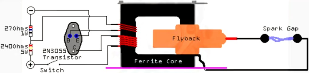

fly-back là kiểu mạch ,quen gọi là fly-back tivi vì đặc trưng thôi, ''chỉ cần 110v'' bạn có hiểu tại sao lại dùng 12vol mà không phang luôn 110vol không,đơn giản vì nó an toàn chứ ai chả biết nó max 110vol ,thậm chí dùng IGBT trong bếp từ mang ra bănm 110vol còn ngon hơn,cứ làm cái cao áp đi rồi biết ,cách điện các chân của nó cũng đủ mệt rồi ,mình từng dùng giấy nilon,sáp nến ,nhựa thông...vv mà vẫn phóng tùm lum chỉ dùng keo AB là chắc nhưng ko sửa được ,transistor chả kick cái gì cả nó làm nhiệm vụ đóng ngắt để có từ thông tần số cao thôi ,còn ''kích'' áp là do BA cao tần đó đảm nhiệmSỐNG THEO BẢN CHẤT,KỆ MỌI NGƯỜI NÓI GÌ THÌ NÓI

Cách điện thì em cứ lấy 1 đoạn nhỏ vỏ dây điện cỡ khủng xong gắn vào các chân rồi đính keo lại cho chắc là chả thấy phóng gì nữa. Còn cái mạch dao động em dùng tận 4 con D718 // mà vẫn die cả 4 (nguồn 100V/400VA). Chắc do em ko để ý thay 2 con trở công suất,mạch bác đưa em là cho 12V mà em quên lại cho 100V vàoNguyên văn bởi h11540 Xem bài viếtfly-back là kiểu mạch ,quen gọi là fly-back tivi vì đặc trưng thôi, ''chỉ cần 110v'' bạn có hiểu tại sao lại dùng 12vol mà không phang luôn 110vol không,đơn giản vì nó an toàn chứ ai chả biết nó max 110vol ,thậm chí dùng IGBT trong bếp từ mang ra bănm 110vol còn ngon hơn,cứ làm cái cao áp đi rồi biết ,cách điện các chân của nó cũng đủ mệt rồi ,mình từng dùng giấy nilon,sáp nến ,nhựa thông...vv mà vẫn phóng tùm lum chỉ dùng keo AB là chắc nhưng ko sửa được ,transistor chả kick cái gì cả nó làm nhiệm vụ đóng ngắt để có từ thông tần số cao thôi ,còn ''kích'' áp là do BA cao tần đó đảm nhiệm

đúng ra nó là như nào ạ? À mà bác ơi,2 con trở công suất ở đây dùng cho nguồn điện áp 12V,nếu e tăng điện áp lên thì phải tăng trở phải không ạ?

theo lý thuyết thì khi tăng điện áp thì tăng giá trị điện trở của 1 trở kích chính , như còn phụ thuộc vào cuộn dây nữa , mạch Flyback này thì khác với mạch Flyback của ti vi về nguyên lý , nhưng cũng là 1 dạng biến áp Flyback .Nguyên văn bởi this1998 Xem bài viếtDạ

Trở kích chính là con trở từ nguồn + nối xuống điểm giữa 2 trở phải ko bác? Cái mạch này em dùng cho tesla coilNguyên văn bởi Quocthaibmt Xem bài viếttheo lý thuyết thì khi tăng điện áp thì tăng giá trị điện trở của 1 trở kích chính , như còn phụ thuộc vào cuộn dây nữa , mạch Flyback này thì khác với mạch Flyback của ti vi về nguyên lý , nhưng cũng là 1 dạng biến áp Flyback .

đúng là con trở đó rồi , nhưng cũng phải đo dòng IB khi thay thế để tránh quá dòng hoặc yếu cũng không hiệu quả , thường là nên dùng biến trở khoảng gấp 3 giá trị trở cũ và thêm một trở hạn chế 200ohm nối vào chân B , sau đó chỉnh giảm dần trị số để tìm được dòng tối ưu cho transistor .Nguyên văn bởi this1998 Xem bài viếtTrở kích chính là con trở từ nguồn + nối xuống điểm giữa 2 trở phải ko bác? Cái mạch này em dùng cho tesla coil
Dòng IB thì cứ theo datasheet của con sò đó mà chỉnh bác nhỉNguyên văn bởi Quocthaibmt Xem bài viếtđúng là con trở đó rồi , nhưng cũng phải đo dòng IB khi thay thế để tránh quá dòng hoặc yếu cũng không hiệu quả , thường là nên dùng biến trở khoảng gấp 3 giá trị trở cũ và thêm một trở hạn chế 200ohm nối vào chân B , sau đó chỉnh giảm dần trị số để tìm được dòng tối ưu cho transistor .
