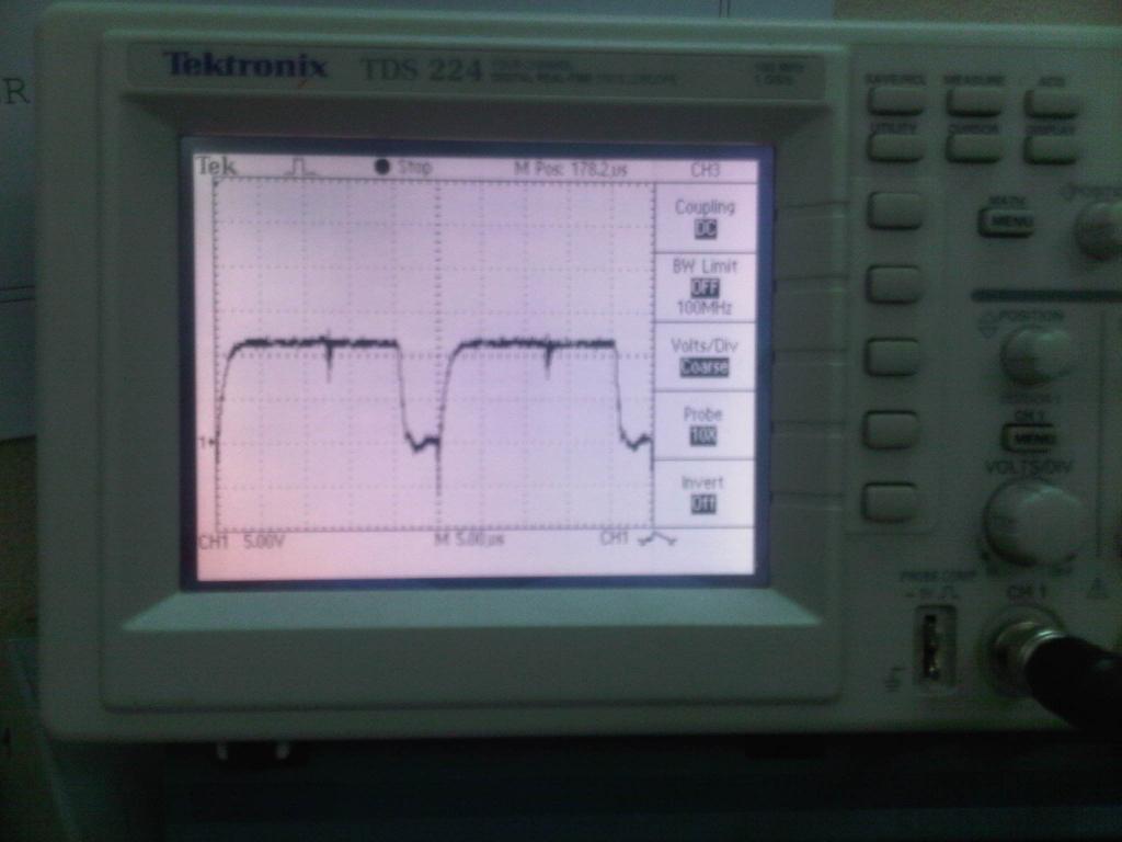

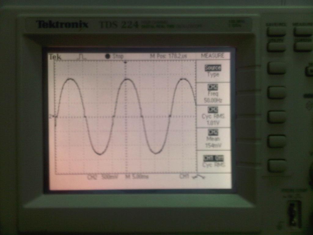

Có mấy cái sóng của mấy con mosfet k bác? Chứ nhìn mấy cái hình này thì chẳng biết được gì. Với lại bác chạy có 10p thì nó chưa kịp nóng đã hết bình rồi, k đánh giá được gì hết.The goal of power electronics is control the flow of energy from an electrical source to an electrical load with high efficiency, high availability, high reliability, light weight and low cost.
Ặc, bác cứ chạy dòng tầm 150A xem có được 30s không( nhưng đừng có sờ tay vào tản nhiệt nha kẻo rộp tay)Nguyên văn bởi chestnut Xem bài viếtCó mấy cái sóng của mấy con mosfet k bác? Chứ nhìn mấy cái hình này thì chẳng biết được gì. Với lại bác chạy có 10p thì nó chưa kịp nóng đã hết bình rồi, k đánh giá được gì hết.
Nếu phát nhiệt thì chỉ 1 phút là biết ngay chứ không cần chờ đến 10 phút đâu. Sau 10 phút nhiệt dần ổn định và tăng không đáng kể khi không có quạt gió. Có quạt gió nhiệt không tăng tiếp.
Khi điện áp bình xuống 9V. Công suất 1100W thì dòng Ipk = 137A và Iavr = 116A. Chạy 10 phút tỏa nhiệt chưa vượt 50C nên k rộp tay được. ( Chưa sử dụng mỡ nhiệt)
Vì bình 35Ah nên không tăng lên được nữa. Vì đã dùng đến 40C rồi.
( Đã tăng lên 6 MOSFET RDS 100 = 2.8miliohm)
Hiện tại PCB rất nóng do chất liệu PCB kém ( làm trong nước thì độ dày chưa chắc được 0.5 oz). Đến khi hoàn thiện sẽ dùng loại 3oz sẽ khắc phục vấn đề này ( Mạ thiếc vẫn không ổn do điện trở suất của thiếc lớn hơn đồng rất nhiều)Nhà sản xuất chuyên nghiệp các sản phẩm OEM cho gia dụng và công nghiệp.

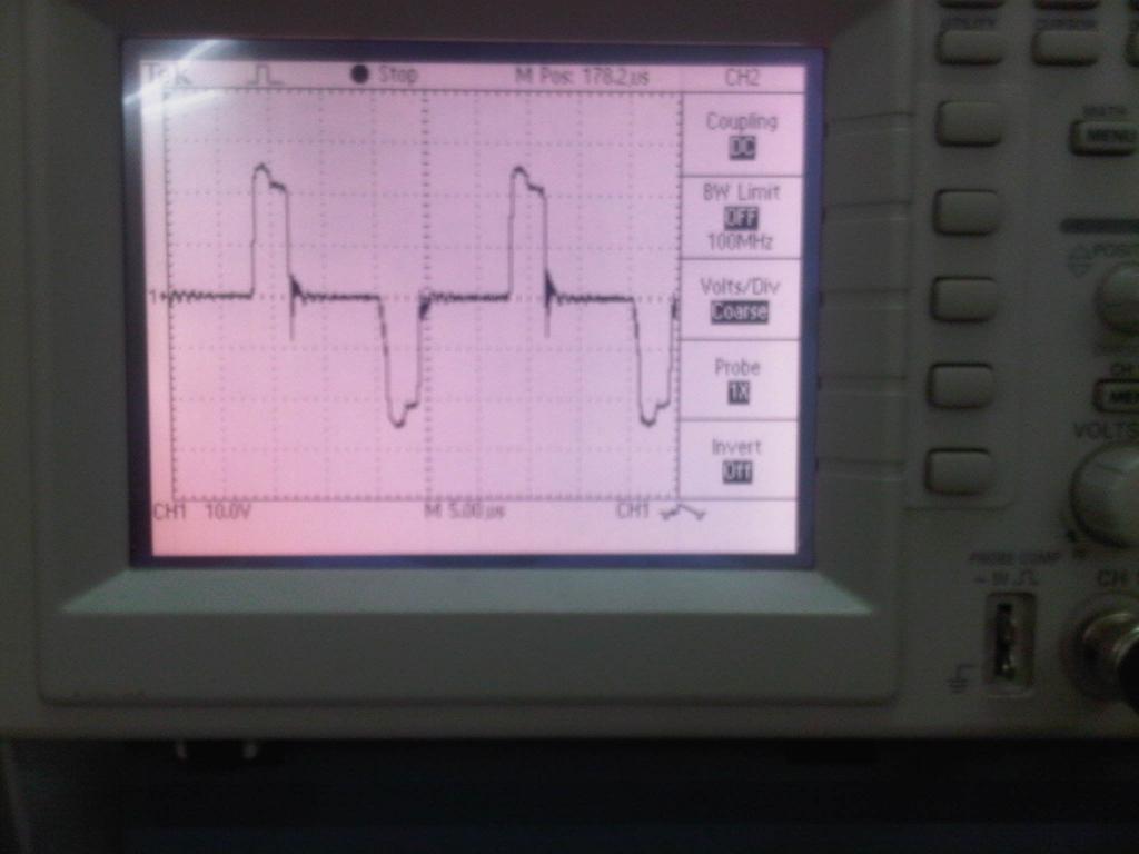

Vấn đề chính vẫn là vài cái hình có xung VGS và VDS của mấy mosfet vẫn chưa có mới quan trọng.
Còn vấn đề nguồn test thì bác không có cái power supply nào để chuyên test sao? Nếu làm cái power supply 12V -> 24V 100A để chuyên test thì sao nhỉ? Sao này làm production qua khâu test board chẳng lẽ hết acqui mình phải đợi hay sao?
Vấn đề PCB thì hiện tại mình cũng sài 3oz, làm trực tiếp ở Viet Nam, công ty FAB-9. Giá làm prototype hơi cao, phí set-up là 200$.The goal of power electronics is control the flow of energy from an electrical source to an electrical load with high efficiency, high availability, high reliability, light weight and low cost.

Bác sử dụng loại van nào? Rds(on) của van là rất quan trọng. Bác dùng bao nhiêu van mắc song song? Em làm thì tản nhiệt chỉ khoảng 38-47oC (nhiệt độ môi trường 21oC, thời gian chạy thử khoảng 30 phút, điện áp ắc quy 12V, công suất tải 750W(+/-)5W đủ) nhưng cuộn dây của biến áp thì nóng đến 91oC (do chưa kiếm được dây phù hợp).Nguyên văn bởi dinhbkvn Xem bài viếtChả dấu gì các bác, em cũng đang làm con UPS này cơ mà đầu vào 24VDC, em cũng dùng lõi EER42, chạy 10ph với tải 700W mà tản nhiệt nó nóng đến tận 42oC, không biết đồng hồ đo sai hay cái van lởm

Piết ngay mà , phải quấn lại BÃ , chứ để có 2,5 vònng để chạy 12V sao chịu nổi . Lõi Fe Nhật , Mỹ ( tháo máy cũ ) tôi cũng nghịch mãi . Quấn lên 5-6 vòng vẫn còn chuối huống hồ chi lõi Fe của khựa . Mấy cái gợn ở cực D là do quấn thiếu vòng mà thôi ( quấn nhiều quá thì yếu ) .
Ferits bị nóng là vứt đi rồi , Ferit không được nóng quá 50 độ . Khi bị nóng lên hệ số từ thẩm hạ xuống , tổn hao càng lớn hơn dẫn đến phá hủy mạch . Cái cần nhất khi bắt đầu nghiên cứu món này là một bộ nguồn dòng cao tần công suất lớn để ta có thể khảo sát được công suất truyền tải cực đại qua lõi Fe hiện tại . Lõi Fe cũng nóng lên như lõi sắt khi quá tải .
Khi đã quen rồi thì nhìn qua cũng ước lượng được công suất của lõi Fe . Lúc đó cần thửa DIY ( hoặc mua ) một cái máy đo hệ số từ thẩm của fe . Vì nhìn bề ngoài hai lõi fe mua ngoài chợ giống hoàn toàn nhau nhưng khi lắp vào tác dụng cũng như không khí vậy ( có lẽ là đất sét đen nung lên ???? ) . Muốn ngon lành cành đào thì chỉ nên dùng phân nửa số liệu mà ta tính được . Tỷ dụ như khi đo thử cái lõi này cho qua được 1Kw thì chỉ nên thiết kế ở 500w thôi cho nó lành .
Các BAX của VN sản xuất nếu đưa lên máy đo có sai số hệ số tự cảm tới 20% là bình thường . Biết nhưng kệ thiên hạ , nói ra dễ gãy răng .
Tổn hao Fet chủ yếu phát sinh khi Fet chuyển trạng thái từ đóng sang trạng thái mở và ngược lại . Khoảng thời gian đống mở đó hạn chế tối đa qua việc thiết kế mạch , do linh kiệt Fet , do kết cấu , do kỹ thuật quấn BA ... Còn về biên độ tín hiệu điều khiển thì không bàn nữa vì đó là vấn đề của học sinh .
Giả sử người ta hạn chế thời gian bất ổn đó xuống còn khoảng 1 microsec thì người ta chọn tấn số đóng mở khoảng 10Khz . Ở tấn số 10Khz , chu kỳ đóng mở là 100 micrrosec . Thời gian gây tổn hao chỉ có 1% .
Nếu chon tấn số 100Khz thì sao ? Lúc đó chu kỳ đóng mở chỉ có 10 microsec trong khi thời gian gây tổn hao tới 1 microsec . Vậy là thời gian gây ra tổn hao chiếm 10% chu kỳ .
