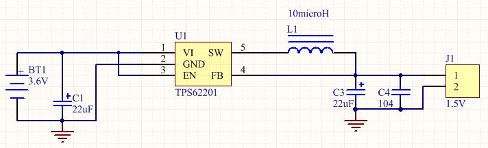

Mình có mấy cục pin điện thoại nhưng đều là 3.7V-1000mAh. Mình muốn chế nó vào con chuột không dây của mình, nhưng con chuột dùng nguồn là 1.5V. Bác nào biết hướng dẫn cách làm cho mình với. Có mạch vẽ thì càng tốt, tại mình không phải dân chuyên!
Hướng dẫn lắp mạch hạ từ 3.7V xuống 1.5V

Có nhiều cách giải quyết.
1. dùng pin AA hoặc AAA, pin sạc được. cách này thì phải lấy ra sạc.
2. hoặc là dùng sơ đồ này nhưng nỗi khổ là kiếm được IC chuyên dụng rất khó. Sơ đồ giống như trong datasheet con TPS62201.
Nếu có tích hợp mạch sạc trong chuột/làm đế để chuột thì khỏi phải tháo pin. Xài xong để lên đế sạc pin, khi nào cần thì lấy dùng.
- con TPS62201 có thể thay thế bằng TPS54313PWP, TPS62201DBVT,TPS62202DBVR , TPS62221DDCTMãi đi tìm vàng.

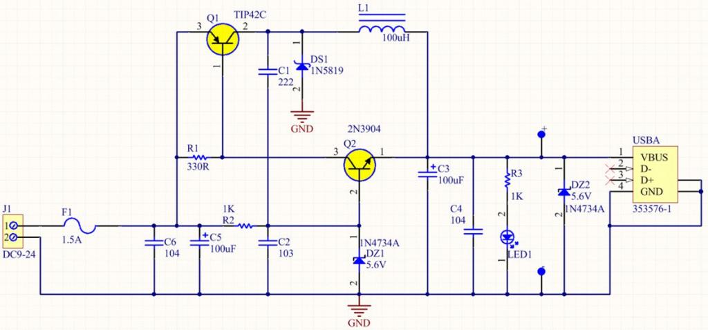

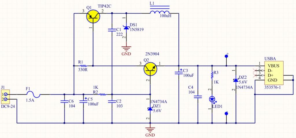

hoặc dùng sơ đồ nàytừ thread của bạn [MENTION=261252]nauda[/MENTION] ở đây. Phải thay thế r2=330//1k ohm hoặc biến trở 1k ohm, DZ1=2.2V, L1=10 microH. Mấy con Q1/Q2 thay thế các con nào chịu dòng (I) khoảng 200mA là ok, như con 2n3904, 2n3906.
Tôi có xem con Microsoft wireless mouse 5000 mà ở nhà có, nó chỉ cần 1.5V, 50mA.Mãi đi tìm vàng.
