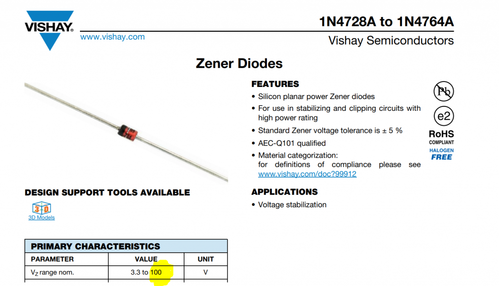

Bác nên chú ý khi dùng zener vào áp AC. Thí dụ con zener 1N4742A khi tính tóan đúng áp vào nó chỉ vài chục volt không sao cả.Nguyên văn bởi tungoc Xem bài viết
12V-0.7V=11.3V là Vmax của các xung bán kỳ nạp cho tụ lọc C2. Vì thế, tuỳ theo quan hệ dung lượng của C2 với dòng tải mà điện áp trên tải sẽ thay đổi ít, nhiều. Thực tế thì điện áp của zener có sai số nữa chứ không thể chính xác (xem datasheet). Tuy vậy, vẫn có thể nói đó là 11,3V.
Nhưng nếu đem nó vào mạch này sau khi cấp điện sẽ chết ngay tức khắc, vì áp của nó tối đa chỉ 100volt. Quá 100 volt Vout của nó lớn hơn vmax nhiều.
Bảo vệ bằng Variap. zener khó nhai lắm bác ơi.
Zenner thì đâu có Vmax ngược như D thường bạn. Bạn dẫn ra không phải do áp lớn hư zen mà là dòng lớn, quá công suất zen, chứ zen 5V mà bạn cấp 500V qua R sao cho không quá Imax của nó thì nó vẫn ghim tốt 5V.Nguyên văn bởi dcongchuc Xem bài viết

Bác đoán mò thì em cũng đoán mò. Em đoán bác còn đọc datasheet chưa thạoNguyên văn bởi dcongchuc Xem bài viết

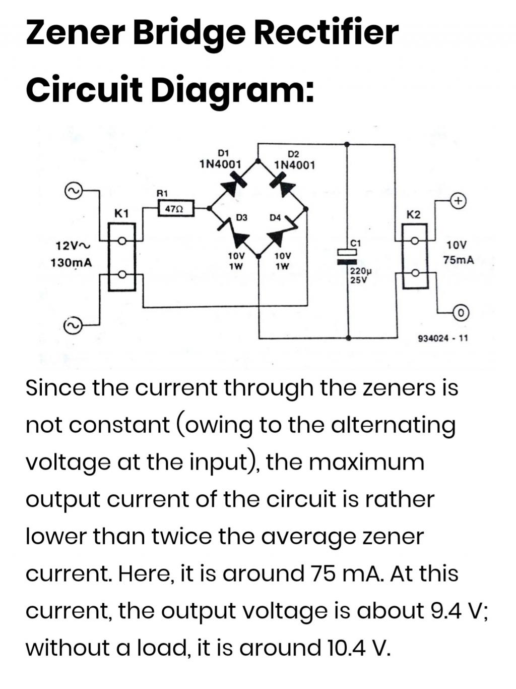

Con zener này nằm trong cầu nên 1 bán kỳ nó phân cực thuận để chỉnh lưu. 1 bán kỳ nó phân cực ngược để ghim áp.Nguyên văn bởi tungoc Xem bài viết
Chỗ "Zener nóng chủ yếu do lúc phân cực ngược" sai rồi. Bởi zener luôn phân cực ngược khi dùng để ổn áp (và đấu song song với tải cần ổn áp). Nhưng dù khi có tải hay không tải, các mạch thông dụng ấy(với mạch có thông số tính toán đúng) đâu co hiện tượng nóng zener, trừ khi sự cố !!!!sau.ph
Lý thuyết chắp vá lấy chổ này , chổ kia mỗi chổ 1 tý ráp lại may chó ngáp phải ruồi mạch chạy được nên dùng luôn chứ có bền đâu mà bàn nhiều vậy .Nguyên văn bởi dinhthuong80 Xem bài viếtBạn nào, TLM thì phải, nói là mạch ổn áp 2 bán kì cũng đúng mà, chẳng qua nó là 2 mạch chỉnh lưu ổn áp 1 bán kì thông thường ghép lại mà thôi, không khác mạch chỉnh lưu cầu rồi qua zenner ổn áp là mấy vì nó dùng thêm 1 zenner để...tiết kiệm 2 diod thường!
Zenner nóng như vậy là thiết kế trị số cũng như công suất cho tải chưa hợp lí. Cần xem tải như nào tính toán lại chứ dễ hư zenner, hư tải.
Mạch này như kiểu lấy sắt mạ đồng hay nhôm thay cho đồng , cứ làm bài bản như nắn cầu diod thường thêm zenner ổn áp xem con diod nó có nóng không .

Chương trình mô phỏng nói dùng mạch này sẽ chết zener vì vượt ngưỡng 100v, nó cũng báo vout dưới 12 volt nếu tải <10.000 ohm .
Tôi không thạo đọc datasheet và cũng chưa đọc datasheet bao giờ, nhở bác giảng dạy.
@dinhthuong80: Bác đã thấy diode nào không chết vì dòng, chết vì áp chưa? nó chết tương tự như nhiễm tỉnh điện?.
Nơi tôi làm việc, các kỹ thuật viên bảo trì mang găng tay thay linh kiện photodiode, tôi hỏi sợ chết board mạch phải không? các anh ấy trả lời chỉ cần 1 đầu dây điện 220 vAC dính vào linh kiện không cần dây trung tính, bất chấp hạn dòng linh kiện sẽ chết ngay.

Mạch mô tả ứng dụng đây, cả link luôn.
https://circuit-diagramz.com/zener-b...rectifier/amp/
Zener chỉ ấm ấm chứ ko nóng lắm, chắc ok

Cho xin cái ảnh chụp màn hình mô phỏng nói zener chết vì vượt ngưỡng 100V.Nguyên văn bởi dcongchuc Xem bài viết
Nhân tài điện tử đây rồi.
Diot thường có thể chết vì phân cực ngược quá áp. Zener ghim áp cả 2 chiều, chỉ có thể chết vì quá dòng thôi.sau.ph
Làm thử nghiệm sẽ biết thôi:Nguyên văn bởi tungoc Xem bài viết
Vậy nên dòng qua nó mỗi bán kỳ là khác nhau nhiều. Quan trọng là không phải "Zener nóng chủ yếu do lúc phân cực ngược" !
1- Short ngõ ra để điện áp xuống thấp dưới Vz, zener không dẫn khi phân cực ngược.
2- mắc song song với diot schottky, zener không dẫn khi phân cực thuận.
Trường hợp nào nóng hơn?sau.ph
Ơ... Ớ ! Cái này có liên quan mật thiết với "Zener nóng chủ yếu do lúc phân cực ngược" không nhỉ?Nguyên văn bởi T.L.M Xem bài viết
