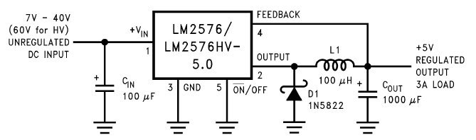

cảm ơn bạn .nhưng con này phức tạp hơn. mạch của mình muốn đơn giản. lên dùng con AMS 1117 thay, mấy cả giá nó có 2k1 . thế con LM2576 giá thế nào vậy bạnNguyên văn bởi ttntb Xem bài viếtbạn có thể dùng con này thay 7805 ne , bạn dung LM2576

Dùng LM2576 thì hiệu suất cao hơn. Năng lượng tiêu tán trên linh kiện này ít do không hạ áp kiểu analog như 78XX hay LM1117.

có 10k thôi bạn ah ! nhưng chạy ổn định lắm !Nguyên văn bởi luatronglohd Xem bài viếtcảm ơn bạn .nhưng con này phức tạp hơn. mạch của mình muốn đơn giản. lên dùng con AMS 1117 thay, mấy cả giá nó có 2k1 . thế con LM2576 giá thế nào vậy bạn
thế cho con 22 omh hay 47 omh co ám 1117 thì không bị nóng nữa hả bạn . mình dùng nhiều mà. mỗi 1 mạch mà chơi con . LM2576 . 10k nữa thì chết. dùng ams 1117 (2 đến 2,5k) thôi. cho rẻNguyên văn bởi hoangnam555 Xem bài viếtmới nhìn sơ đồ con AMS thì cũng giống 7805,bạn tăng điện trở lên 47ohm là đc,cái Ah là dung lượng của nó,ví dụ acqui 12V 5Ah,nếu tải của bạn ăn dòng 1A,cho hiệu suất acquy là 100% thì xài đc 5h,nếu tải bạn ăn dòng là 2A thì xài đc 2,5h,nhưng hiệu suất ko bao giờ đc 100% cả,nên thời gian sẽ giảm xuống.

hiếm thì phải mua nhiều. LM2576 thì thà dùng 7805 còn hơn. mà mình mua ic chứ đâu mua mạch cũ. có mua đc đồ cũ. về tháo ra cũng chết mẹ. mất thời gian , 1 mạch điện có nhiều vấn đề lắm chứ đâu phải mỗi 1 con đó mà mua cũ về tháo ra lấy linh kiện. tiêu chí dùng AMS 1117 của mình là giá rẻ . vấn đề là làm sao để hạ ngồn 12V vào nó cho nó chịu đc dòng điện cao đổ vào nó, và dòng 3.3V đc ổn định bởi nó. quan trọng nữa là mạch điện nhỏ và gọn lại. tại trong thiết kế mạch chỉ còn 1 chỗ nhỏ nữa để làm thôi. đặt hộp nhựa cho vừa rồi. bây giờ bỏ hộp nhựa đi để vẽ mạch mới àh.
