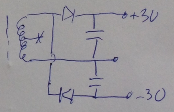

                Không dùng nguồn xung thì dùng biến áp sắt từ cũng đơn giản và rẻ mà.

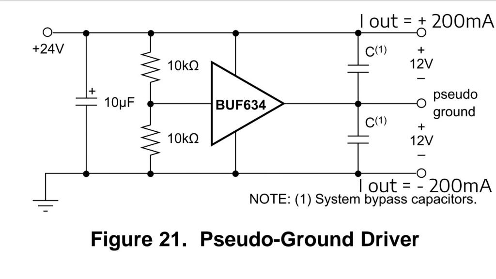

                  Nếu thêm điện trở phân áp cân bằng để lấy điểm giữa làm mass để dùng với 1 pin thì cũng là một lựa chọn. Tuy nhiên điều này sẽ làm tình hình phức tạp thêm, nhất là trong công việc đo lường cần ổn định nguồn điện.
                  Điểm mass trôi nổi đó sẽ khó cân bằng khi tải kéo dòng không liên tục. Để ổn định phần nào điểm mass đó lại gắn thêm cặp tụ lọc to hoặc (và) dùng mạch đệm như hình bên dưới để kéo điểm mass đó về giữa khi có biến động ở tải đầu ra.
                  Và điều này sẽ gây lãng phí pin.
                    Mass giả chỉ bị mất cân bằng khi có tải nặng nối xuống mass, trường hợp này không nên dùng mass giả.
                    Nếu chỉ để khuếch đại tín hiệu, không có tải nặng, hoặc tải không nối xuống mass (tải float trong cầu H) thì dùng mass giả được.
