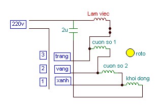

có thể nối đc nhưng nối quạt cần kĩ thuật cao, bạn mà chưa thành thạo hàn xẽ rất khó,bạn nến đo lại từng cuộng dây của stato (đo điện trở của nó) có tổng cộng 8 đầy dây tương ứng 4 cuộn 2 cuộn số có điện trở nhỏ nhất và bằng nahu , cuộn số có điện trở múc trung bình cuộng khởi động có điện trở lớn nhất, bạn đánh dấy đầu và cuối từng cuộn một, cứ đặt nó trước mặt khi đó bạn lấy bên tay phải làm đầu cuộn bên trái làm cuối cuộn
Cách nối :cuối khởi động nối với đầu cuộn số(cuộn só nào cũng đc vì nó như nhau) đưa ra dây trăng(số 3) cuối của cuộn số đó lại nối vào đầu cuộn số còn lại đưa ra dây vàng (số 2) cuối của cuộn sối này nối vào đầu cuộn khởi động, đưa ra dây xanh(số 1) thế là xongcuoois khởi đọng nhớ đâu nói tiếp với tụ sau đó nối chung vào đầu của cuộng làm việc đưa ra nguồn, nối xong lắp quạt nếu bị quay ngược thì xoay ngược chiều stato lại để đảo chiều quay của từ trường chúc bạn xẽ lắp thành công

nối quạt rất khó, bọn thợ nó ngại nên nó nói thế, mình cũng đã sửa quạt nhiều(làm hộ mấy thằng thợ cho hết mấy ngày hè) nên mình cũng biết, toàng thyy stato mới là nhiều,>>>>>>>>>>>>>nhanh và đỡ mất sức
Cách nối :cuối khởi động nối với đầu cuộn số(cuộn só nào cũng đc vì nó như nhau) đưa ra dây trăng(số 3) cuối của cuộn số đó lại nối vào đầu cuộn số còn lại đưa ra dây vàng (số 2) cuối của cuộn sối này nối vào đầu cuộn khởi động, đưa ra dây xanh(số 1) thế là xongcuoois khởi đọng nhớ đâu nói tiếp với tụ sau đó nối chung vào đầu của cuộng làm việc đưa ra nguồn, nối xong lắp quạt nếu bị quay ngược thì xoay ngược chiều stato lại để đảo chiều quay của từ trường chúc bạn xẽ lắp thành công[ATTACH=CONFIG]44539[/ATTACH]

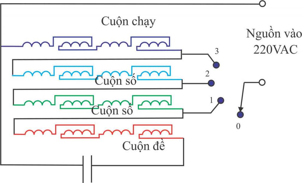

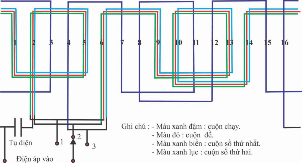

Tặng bạn sơ đồ dây quấn và sơ đồ đấu dây của quạt bàn nè. Điện trở cuộn chạy khoảng 280-300ohm, 700 vòng dây 0,18. Cuộn đề khoảng 250-280 ohm, 550 vòng dây 0, 15. Cuộn số mỗi cuộn khoảng 80 ohm, 120 vòng dây 0,18. Chú ý cách đấu dây và mặt của cuộn dây để khỏi lắp lộn chiều quay. Theo qui ước của nhà sản xuất thì màu hồng là dây đề, màu xám là dây chạy, màu trắng là số 3, màu vàng số 2 còn màu xanh lá là số 1. Tuy nhiên qui ước này thay đổi tùy theo nhà sản xuất.

the mình nhớ thì cuộn đề( khởi động) nó phải có điện trở lớn nhất chứ bạn cuộn làm cuộn chạy( cuộn làm việc có điện trở mức trung bình chứ nhỉ)
theo mình nhớ thì cuộn đề( khởi động) nó phải có điện trở lớn nhất chứ bạn cuộn làm cuộn chạy( cuộn làm việc có điện trở mức trung bình chứ nhỉ)
Cuộn đề trong quạt bàn có số vòng ít hơn số vòng dây của cuộn chạy ( 550 vòng/700 vòng)nên điện trở của nó gần bằng cuộn chạy. Các nhà chế tạo thường làm như vậy bởi vì ở số 2 và 3 thì số vòng của cuộn số sẽ được thêm vào cho cuộn đề. Vì vậy mạch đề sẽ có điện trở lớn hơn mạch chạy. Riêng số 1 thì số vòng của 2 cuộn số được thêm vào cuộn chạy nên điện trở của mạch chạy lớn hơn mạch đề. Vì vậy không nhất thiết là điện trở của mạch đề lớn hơn mạch chạy.
Bác chưa hiểu ý của em rồi, quạt khi quấn dây xong mà chưa hàn thì nó xẽ có 8 đầu dây 2 cuôn số em không bàn tới , vì đó là cuọn phụ thôi, ém muốn nói đến là cuộn khởi động với cuộn làm việc của nó, bởi vì trước khi hàn dây người ta cũng cần đo để biết đâu là cuộn làm việc đâu là cuộn khởi động mà hàn chứ.
