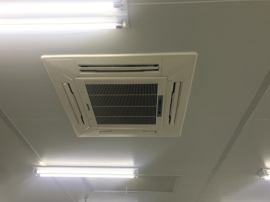

Em làm cty có con DH này giờ bật không lên nguồn , em kiểm tra thì điện nguồn 220 , sau biến áp nguồn 12volt vẫn có , còn nguồn sau chân con 7805 chỉ còn 2volt ( hôm trước bật lên chạy dc khoảng 1 tiếng thì nó tắt e kiểm tra vẫn như vậy ) giờ các bác giúp e bắt bệnh em nó với ạh ! Em cảm ơn ạh !
