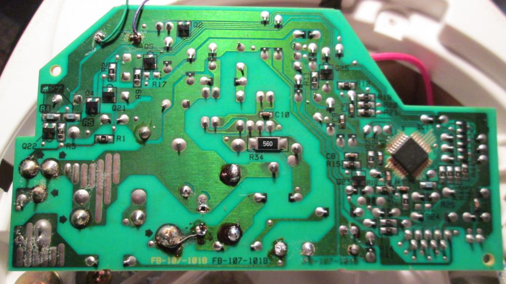

Mình không nghĩ là tại Ic nguồn vì điện cho rơ le đun vẫn đủ 12v. [ATTACH=CONFIG]61659[/ATTACH], rơ le bơm và con tran Q2 khóa bơm còn tốt nhưng điện áp cấp cho bơm chỉ có vài vol.

Tui dã bảo làm ngay từ đầu bài rôi mà. Nguồn ở đây chỉ dùng cho việc dk mạch đun và dk bơm thôi. Còn nguồn động lực cho bơm nó là con IC tich hợp hạ áp xuống 12v, kiểu như hạ áp của triac đó. Không có mà thay đâu. Cấy thêm cái biến áp nhỏ 220v/12v vô để cấp nguồn cho bơm, xong. Từ năm ngoái đến giờ chưa xong, đòi cho nó zin zỉn zìn zin cơ.

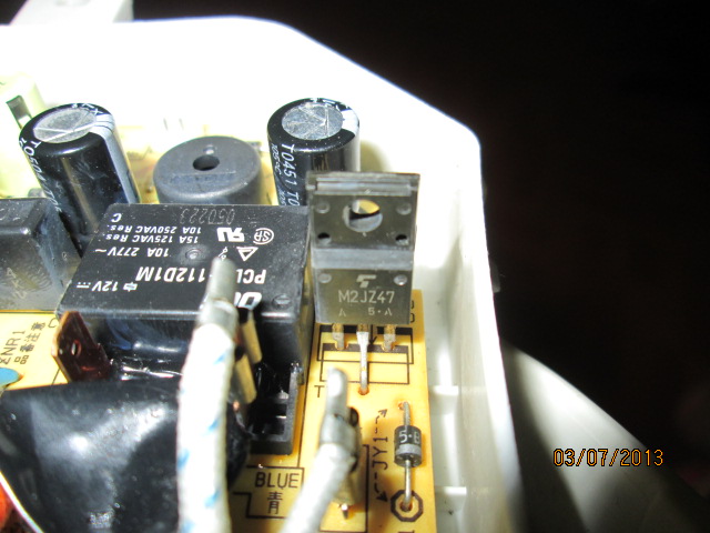

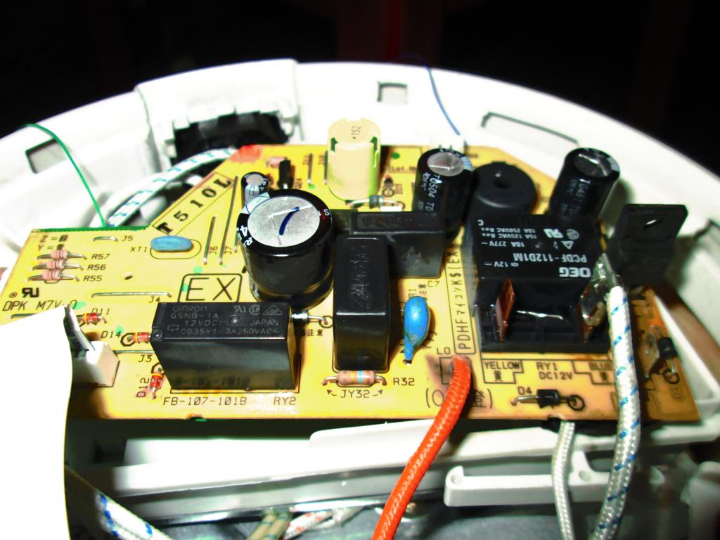

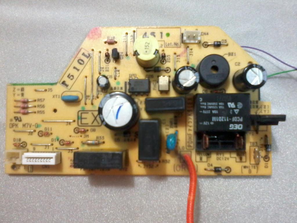

Nó là như này bác ạ!Tình hình là moayxo bình thường, như bác Lam-dt nói thì nó chết con Triac này chắc không kiếm được mất thui.
Nguyên văn bởi tuanlamha88 Xem bài viếtbác chụp cái mặt dưới của bình được ko khi tháo nắp ra ấy.
chắc là bác đã kiểm tra kỹ cả 2 bản dây mayso rồi chứ ạ! chứ mô tơ không bơm chỉ có 3 trường hợp , 1- mô tơ hỏng; 2- diode nắn nguồn cho mô tơ bị hở chân hoặc đứt (cháy) và 3 là đứt dây điện trở nằm chung với mayso đun nước, tôi cũng gặp cả chục ca như này rồi bác ơi! , loại triac này thông dụng, thay thế tương đương được bác à. lúc nãy không xem hình nên phát biểu hơi lung tung....... bác cũng xem mo tơ có được nối qua rơ le không?Nguyên văn bởi dangphihung Xem bài viếtNó là như này bác ạ![ATTACH=CONFIG]61714[/ATTACH] Tình hình là moayxo bình thường, như bác Lam-dt nói thì nó chết con Triac này chắc không kiếm được mất thui.[ATTACH=CONFIG]61715[/ATTACH]
