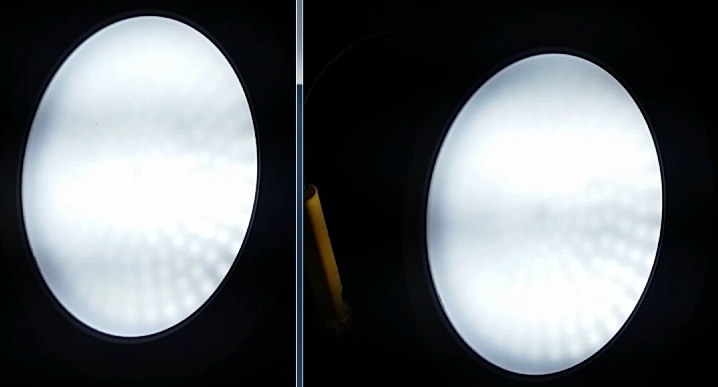

    Chào các bạn, khi tôi dùng camera điện thoại để chụp hình hay quay phim với ánh sáng đèn led thì bị giật giật, nhấp nháy mặc dù đèn led khá chất lượng và có driver hẳn hoi. Như vậy là do đâu, nếu phòng thu hình mà dùng đèn led chiếu sáng thì chất lượng sẽ ra sao?

    //vì không up video được, xin xem ảnh chụp từ video
    Camera sẽ có 1 tốc độ khung hình nào đó, VD là 30fps nghĩa là nó ghi được 30 hình ảnh mỗi giây, mỗi hình ảnh được ghi trong 1/30s, dù LED có driver nhưng độ sáng của nó vẫn không phải là hằng số (dòng điện qua LED có dạng nhấp nhô), nếu tần số của driver không phải là bội của 1/30 thì sẽ có hiện tượng lúc LED "tối" nhưng cảm biến vẫn ghi hình ảnh vào tạo thành ảnh tối xen kẽ với ảnh thường nên nhấp nháy.

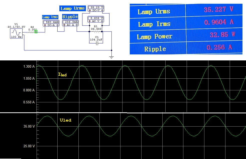

        Chưa chắc là nhấp nhô ít đâu vì LED cũng có đường đặc tuyến V-A và đường này KHÔNG THẲNG ĐỨNG nên I vẫn phụ thuộc U mà U thì nhấp nhô. Tại sao U nhấp nhô ít mà I có khả năng nhấp nhô nhiều? Vì đường đặc tuyến rất là dốc, chỉ cần U giảm 1 chút thì I giảm rất nhiều (LED tối đi rất nhiều).
          Nhưng dòng qua led nhấp nhô rất ít thì tính ra độ sáng chênh lệch sẽ không cao đến độ camera nó ghi ra được các bức ảnh có độ sáng trắng và đen chênh nhau nhiều phần trăm như vậy. Thắc mắc ở chỗ ấy.
          Do cái driver xịn hay lởm. Xịn thì đầu ra có lọc lấy điện áp trung bình và led sáng liên tục. Lởm thì đầu ra không lọc hoặc lọc ít nên thực chất lúc này led nháy rất mạnh.

                Phải dùng oscilloscope nhé, đồng hồ thường có tốc độ lấy mẫu rất chậm nên ko thể thấy được sự nhấp nhô đâu.
                  Để mình đo áp ra lúc led sáng xem sao, tất nhiên phải hiện sóng và xem giá trị dợn sóng cỡ bao nhiêu, có làm thay đổi nhiều không...

ID:	1687055 Đã test, đây là dòng điện qua bóng led, thành phần AC tới 256mA, gần 27% dòng DC chính đi qua led, có lẽ 27% đủ độ chênh lệch sáng tối mà camera nhận thấy, chắc điều này gây nên hiện tượng.

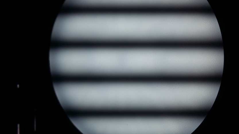

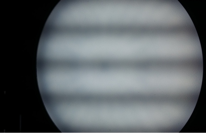

                        Và mình đã kiểm tra, đúng là tần số camera điện thoại là 60Hz, vì khi đặt tần số nguồn vào đèn là 60Hz thì các vệt tối đứng im một chỗ, đồng thời chênh lệch thành phần ripple/dc càng lớn thì vệt đen càng rõ:
