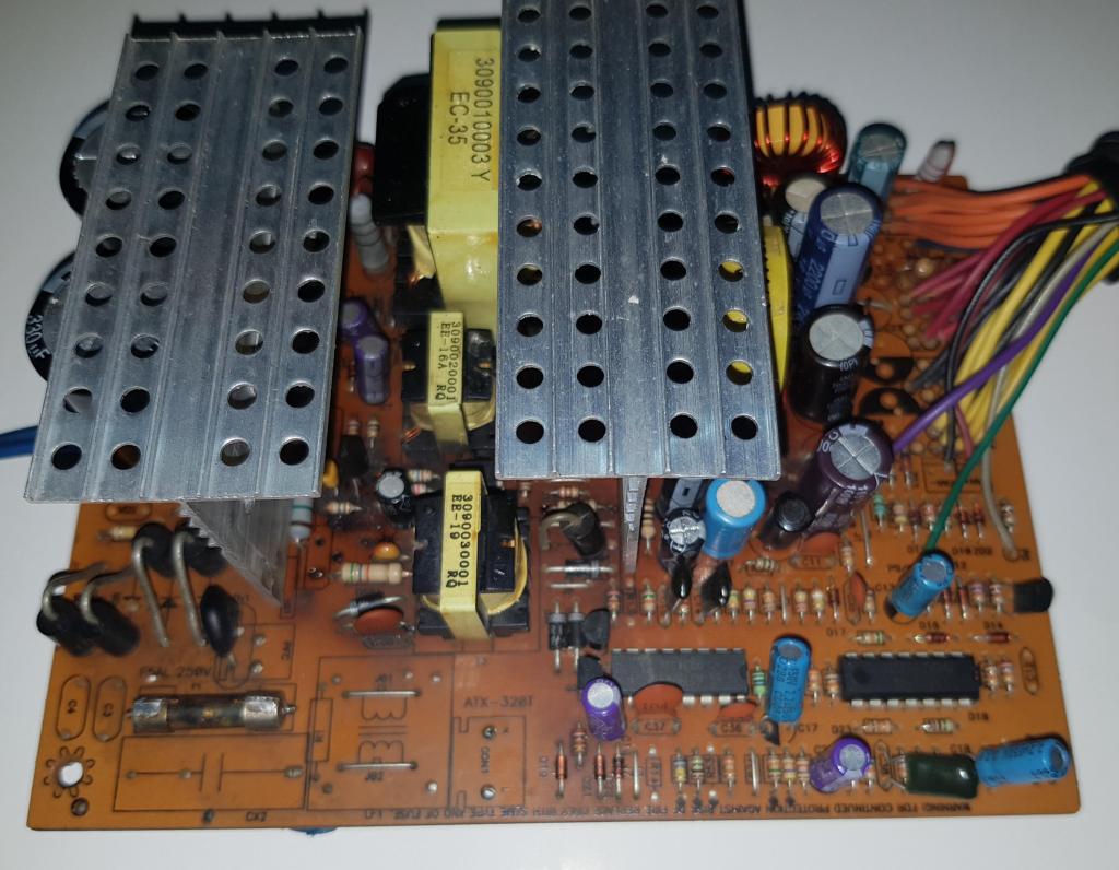

Nguồn atx hiệu Jetek L480 bị nổ mạch cấp trước 6-7 linh kiện: đèn 2N60, C945, điện trở, diot zener, opto,... sau khi thay các linh kiện bị hỏng vẫn không có 5v cho 2 dây tím và dây xanh lá, đo điện thế trên 2 tụ lớn mỗi con 150v đi qua 2 tụ đủ 300v cấp cho chân D của đèn 2N60, đi qua 2 con điện trở mỗi con 1M đi vào chân G giảm xuống còn 3v (xả đèn 2N60 ra khỏi mạch điện đo nóng), mạch cấp trước kiểm tra các linh kiện vẫn chưa tìm ra bệnh, có bạn nào biết pan này không ? hoặc có sơ đò mạch điện này chia sẻ mình với, xem file ảnh đính kèm
Nguồn atx Jetek L480 mất 5v dây tím và dây xanh lá ?
Các điểm bạn nói mình sẽ kiểm tra lại, sẵn đây mình hỏi luôn nguồn atx này không có ic 431, tl431 hoặc đại lại không có linh kiện 3 chân có mã số 431 để ổn áp dòng 5v như các nguồn atx khác, mình cũng gặp nguồn không có sử dụng ic 431 bị lỗi dây tím cho điện thế hơn 5v chuẩn (có thể nhỏ hơn 5v hoặc có thể lên đến 6v-7v) mình kiểm tra vùng hoặc linh kiện nào để tăng hoặc giảm điện thế ? chỉ bị mỗi dây tím sai điện thế.
Dạ nếu ko có 431 thì thường nó dùng đi ốt ổn áp điện hồi tiếp kích dao động. Mạch ấy ko có bao nhiu linh kiện đâu ạ chú nhổ hết ra đo là được ạ. Cần kiểm tra xem phần đầu ra có chập hông nữa. Tất cả mà ok hết thì chỉ còn đường mạch in bị đứt thôi ạ. Phải đo sống xem đã có điện mồi điện hồi tiếp kích sò....
Mình bị 2 con nguồn một cái có TL431 một cái không có TL431, cả 2 nguồn này mình đã kiểm tra mạch hồi tiếp nhổ hết thay mới (sò quang, diot zener, các đèn 3 chân, ngay cả các điện trở tăng trị số hoặc giảm trị số trước và sau con so quang và đèn sửa sai điện áp dây tím vẫn ra điện thế trên dưới 7volt) nhưng đầu ra dây tím 7volt, đây xanh lá 4,95volt, nói chung kích chạy bình thường chỉ bị mỗi dây tím điện ra trên dưới 7volt các dây còn lại ra đúng điện thế, có bạn nào gặp lỗi và khắc trường hợp này ?
