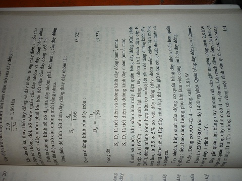

điện trở suất của dây đồng:rô=1,74
điện trở suất của dây nhôm:rô =2,9
vậy điện trở suất của dây nhôm lớn hơn điện trở suất dây đồng là:2,9/1,74=1,66 lần
khi quấn lại thì số vòng quấn dây đồng không đổi,bằng số vòng quấn dây nhôm,còn tiết diện dây đồng sẽ nhỏ hơn,tính bằng công thức:
Sc=Sa/1,66
Cách quy ra đường kính:
Dc=Da/1,29
Trong đó:
Sc,Dc là tiết diện,đường kính dây đồng(mm2,mm)
Sa,Da là tiết diện,đường kính dây nhôm(mm2,mm)

ôi thế thì tôi phải hỏi lại xem bác kỹ sư Bùi văn Yên học hết cấp 3 chưa đã ạ!Vì rằng thì là mà tôi lấy công thức của bác ấy trong cuốn Sửa chữa và quấn lại động cơ điện,Nhà xuất bản giáo dục in tháng 1 năm 2009,trang số 151.Chẳng có nhẽ bác ấy lại viết đại vào ạ?Hay bác ấy nhầm?hay Nhà xuất bản giáo dục cũng in đại vào ạ?Nguyên văn bởi dcongchuc Xem bài viếtChỉ có học sinh cấp 3 mới tính như thế vì:

Nếu không biết trở kháng là gì,khác với điện trở dây quấn ra sao thì đừng viết bậy.
Mấy cái điện trở suất dây đồng hay nhôm chỉ tính điện trở dây mà thôi.
Xem xong bài viết của chú em tôi chẳng biết nên khóc hay cười cho kiến thức của chú em.
nói có sách mách có chứng.bác chém gió thế náo chả được.quan trọng bác lấy cái kiến thức đó ở đâu ra,hay tự nghĩ bậy ra vậy?Nguyên văn bởi dcongchuc Xem bài viếtNếu không biết trở kháng là gì,khác với điện trở dây quấn ra sao thì đừng viết bậy.
Xem xong bài viết của chú em tôi chẳng biết nên khóc hay cười cho kiến thức của chú em..biết thì share cho anh em khác cùng biết,không biết thì im quách đi lại còn thích thể hiện!

Thay dây nhôm bằng dây đồng cùng kích cỡ thì mới tốt hơn. Thay bằng dây đồng nhỏ hơn 1,29 lần thì điện trở vẫn bằng dây nhôm. Chẳng ai thay ngược đời như vậy cả trừ khi máy bị cháy mà không mua được dây nhôm.Nguyên văn bởi songpheo Xem bài viếtđộng cơ quấn dây nhôm hiệu suất kém hơn động cơ quấn dây đồng,tiêu hao năng lượng phụ cũng lớn hơn nên không thể nói là nóng như cũ được.sợ tốn tiền thì gọi đồng nát vào bán ve chai thui ạ!sau.ph
